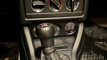

    nachdem ich meinen Schaltknauf samt Schaltmanschette gewechselt hatte und das ganze bei mir einen so guten Eindruck (fast schon Neuwagenfeeling ^^ ) hinterlassen hatte, möchte ich nun noch das Lenkrad gegen des Leder Sportlenkrad tauschen. Entsprechende Lenkräder gibt es zwar erneuert, nur leider fehlt meist die Lenkradnabe. Die entsprechende Teilenummer für die Lenkradnabe habe ich auch bereits. Leider finde ich unter der Teilenummer keine Ersatzteile. Weder neu noch gebraucht. Kann mir jemand einen Tip geben welche Nabe ich verwenden kann damit (natürlich) Hupe und Blinkerrücksteller noch funktioniert. Derzeit habe ich das "normale" Standardlenkrad.

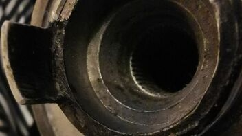

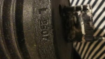

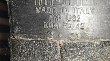

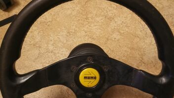

  • Hier ist Mal die Nummer von meiner Nabe zum momo
    Nur zur Info die geht auch im Golf der hat aber die Fahne nicht dran die mußte da weg gemacht werden des wegen die Sache mit dem Rohr
    Hat gut funktioniert.

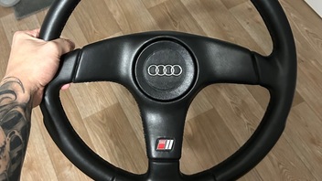

  • Guten Morgen zusammen, nachdem die Stoßstange gestern schon defekt ankam habe ich wenigstens hier gute Neuigkeiten.
    Lenkrad sieht bombe aus und passt mit der Nabe einwandfrei. Ist ein zugegeben sehr ungewohntes, aber auch sehr frisches Fahren :)

    Laut Teilenummer und Einkerbung am Emblem sollte das das S2 Lenkrad sein oder was meinst du? ^^
