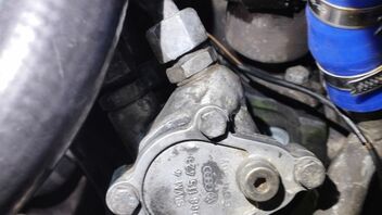

Dein Motor hat offenbar einen Luft-Ölkühler verbaut, jedenfalls sieht der Ölfilterflansch so aus. Diesen Flansch kenne ich von meinem Golf1, der stammte von dem GTI EG Motor.
Bild Nr.---105710.jpg: Hinter diesem ovalen Deckel ist der Ölthermostat. Diese Schraube mit Inbuskopf ist eine M10x1 Verschlußschraube, da könnte man den Tempfühler einbauen.
Der Öldruckmesser der früher verbaut wurde war von VDO und hatte einen Anschluß für die Anzeige (Potentiometer-Meßdose) und einen Anschluß mit einem 0,3bar Druckschalter. So ein Teil wurde dann statt des einzelnen 0,3bar Schalters eingebaut.
Was hast du da für einen Oldruckmesser?
Wenn der keinen Schalter hat müsste man das basteln mit einem Verteilerstück M10 um Schalter und Meßdose an den Öldruck zu kriegen.
