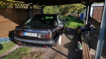

Servus, also ich will umbedingt die Treser/Hella Rückleuchten für meinen B3.... aber die sind echt teuer wenn man nach welchen ohne schäden schaut... hab hier welche gefunden für 350, sind die irgendwie reperabel bzw "verschönerbar"?
Sind die Rückleuchten reperabel?

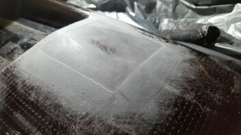

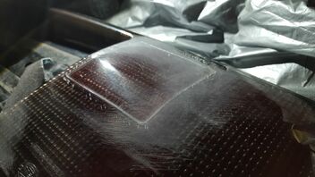

Vorher:
__________________________________________________________

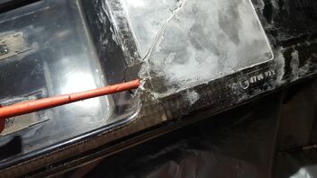

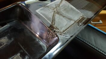

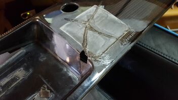

Sieht radikal aus aber musste sein. Der Vorbesitzer hatte bereits mit mehreren teils intransparenten Klebern herumgepfuscht.
An den bruchstellen drang Wasser ein weswegen ich sämtliche Bruchstellen unbedingt kleben wollte.
Da die rechteckigen Felder für Rückfahrleuchte/ Nebelschlussleuchte abgesetzt sind wäre es schwierig gewesen sie an den Kanten zu polieren.Daher entschied ich mich die Kanten einzuebnen.
Die Bruchstellen wird man immer sehen aber das ist mir egal.
Ist dicht, glänzt und wie du schon sagtest... erstmal eins haben.
