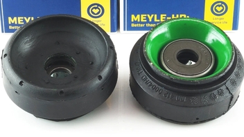

  • Der wesentliche Unterschied ist hier ersichtlich
    Dann ist das Material etwas anderes. Aber wie anderes, keine Ahnung

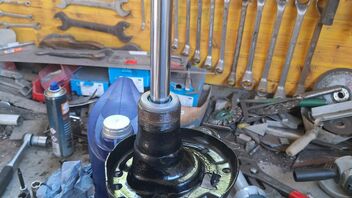

  • Bei meinen Monroe Dämpferpatronen waren schon diese Spacer dabei:
    Bei meinen Scheiben / Tellern fählt auch dieser Schutzring - eig gehören beiden mal getauscht, da die Bohrungen schon oval sind.
    Bis ein Kontakt zwischen dieser Scheibe bzw. Teller und dem Dom herrscht, muss ja die betroffene Seite komplett ausfedern, wie es halt ist, wenn der Wagen z.B. auf der Bühne steht.
