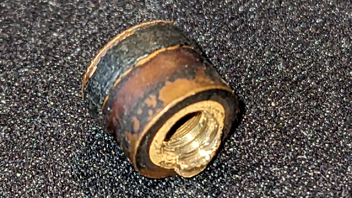

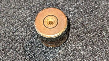

    Dank deinen Hinweisen konnte ich herausfinden, um was es sich bei diesem "Einsatz" handelt.
    Es handelt sich tatsächlich nicht um den Mitnehmer für die Pumpe, sondern um den von der Pumpe abgebrochenen "Ölanschluss". Der Antrieb der Pumpe erfolgt über die stirnseitige Nut.
    Mit dem Wissen um was es sich handelt, konnte ich das abgebrochene Stück aus der Welle entfernen.
    Dadurch ist jetzt eine recht große Bohrung frei, in der vorher der "Einsatz" steckte. Meiner Meinung nach müsste diese nun verschlossen werden, da sonst über diese Bohrung zu viel Öldruck in der hinteren Lagerstelle verloren geht.

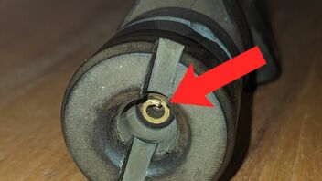

    Hier fehlt aber scheinbar der erwähnte "Ölanschluss".
    Ja. Habe Bilder von der Pumpe im Internet gefunden, bei denen das Anschlussstück vorhanden ist.
    Kamen mit dem Rest vom "Ölanschluss" auch O-Ringe zum Vorschein?
    Irgendein Kunststoffelement scheint an dem abgebrochenen Teil dran zu sein. Ob das mal ein O-Ring war kann ich nicht sagen (Bilder im Anhang lade ich später hoch)

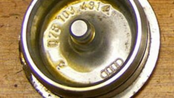

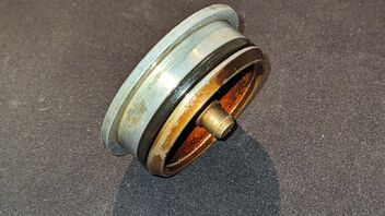

    Wenn ich mich nicht irre, sind weiter oben die Teilenummern durcheinander gekommen. Meiner Meinung nach ist die Zuordnung wie folgt:
    078 103 491 A: "alte Version", Aludeckel mit Oring, im Teileprogramm als "Stopfen für Motoren ohne Unterdruckpumpe" bezeichnet
    078 103 113 E: "neue Version", vollständig gummierter Stahldeckel, im Teileprogramm als "Verschlussdeckel" bezeichnet.
    Beide "Deckel" werden an der selben Stelle verbaut. Nämlich im Lagerbock des hinteren Nockenwellenlagers. Also in der Trennfläche zwischen Zylinderkopf und Ventildeckel. Und beide Deckel sind erst einmal dafür da, die Anschlussstelle im Zylinderkopf/Ventildeckel zu verschließen, an der bei Modellen mit Unterdruckpumpe diese befestigt wird.
    Der "alte" Aludeckel scheint aber noch eine weitere Funktion zu erfüllen:
    Es ist tatsächlich so, dass der alte Deckel einen zentrischen Zapfen hat, der in die Bohrung der Nockenwelle hineinragt, in der bei meiner gebraucht gekauften Welle das abgebrochene Teil steckte.
    Und nun wird auch ein Schuh draus:
    Den AAH mit "altem" Ventiltrieb gab es zb. im Audi 100 mit Unterdruckpumpe und im Audi 80 ohne. Beides mal wurden die selben Nockenwellen, nämlich mit Ölbohrung verbaut. Damit nun bei Modellen ohne Unterdruckpumpe nicht der Öldruck an dieser Bohrung verloren geht, gab es für diese Modelle den "Stopfen" (Aludeckel). Dieser hat mit seinem Zapfen, der statt dem Anschlussstück der Unterdruckpumpe in die Ölbohrung ragt, diese annähernd verschlossen.
    Später, als es wohl keine Modelle mit Unterdruckpumpe mehr gab, hat man die Nockenwellen geändert und die Ölbohrung weg gelassen. Und in diesem Zug hat man auch auf den gummierten Stahldeckel umgestellt, da es ja keine Bohrung mehr in der Nockenwelle gibt.

    Sehe ich auch so, aber die Teilenummer ist ja klar zu erkennen. Da hat das "Kätzchen" ( ^^ ) wohl die Nummern vertauscht.
    Das muss der Deckel für Nockenwellen für Unterdruckpumpe sein.
    Ich habe selbst ja die beiden ersten Motorgenerationen in meinen Fahrzeugen, mir aber bisher nie Gedanken zu den Nockenwellen gemacht. Beim Coupe sehen die nicht mehr ganz so "schön" aus, aber ich habe ja noch zwei neuwertige von einem Freund bekommen. Dachte ich. Aber leider sind die von der Generation II. Also könnte das Thema auch irgendwann mich betreffen.
    Jetzt müsste man nur noch ein Bild finden, wie der Deckel 078103113B im Original aussah, dann wäre das Thema komplett.

    Wie versprochen, im Anhang noch die Bilder von dem abgebrochenen Teil und ein Bild des Aludeckels der bei mir verbaut ist. Man sieht den Oring zur Abdichtung und den zentrischen Zapfen, der deutlich aus dem Deckel herausragt.
    Ich möchte an dieser Stelle nochmals ausdrücklich vor der Kombination der "alten" Nockenwelle mit Ölbohrung und dem "neuen" Stahldeckel mit Gummiüberzug warnen. Werden diese beiden Teile am selben Motor verbaut, entsteht wahrscheinlich ein Problem mit dem Öldruck!
