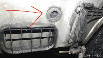

  • Bei unserem Audi 80 B4 Avant mit Schiebedach wird es innen feucht wenn das Auto mit Heck nach unten am Berg geparkt wird.
    Ich möchte nun die hinteren Abläufe, den Schlauch von unten reinigen und habe hierzu die Heckschürze abgeschraubt, da die Schläuche beim Avant ja hier hinter dem Hinterrrad enden sollen.
    Habe sie nicht gefunden...
    Hat jemand zufällig ein Foto wo diese hier sein sollten?
  • Naja ich weiß ja nicht eodu schaut's aber du hast über den Entlüftungs Öffnungen eine gummituelle
    Da enden die Abläufe.
  • Danke für deine Rückmeldung. Die Gummitülle hat bei uns kein Loch, hier geht kein Schlauch durch. Hinten ist links und rechts kein Schlauch zu sehen.
    Langsam glaube ich daß hier gar kein Schlauch vorhanden ist. Aber dann muß ihn ja irgendjemand mal entfernt haben.
    Wenn das Auto bergab geparkt wird staut sich Wasser unter dem Rücksitz, das könnte dafür sprechen, daß das Wasser direkt vom hinteren Ablauf an der Säule entlang nach unten läuft.
    Für die Verlegung eines neuen Schlauchs muß dann der verklebte Himmel runter...

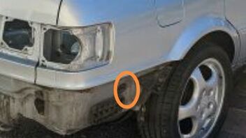

  • Langsam glaube ich daß hier gar kein Schlauch vorhanden ist.
    Und was ist das dann für ein Schlauch (s. Markierung)?
  • Das kommt vom Tank das ist der Überlauf wenn du beim Tanken daneben tropfst ...
