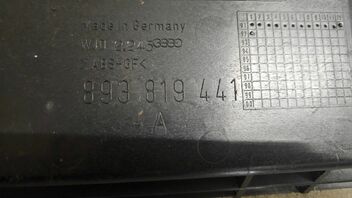

    Ich bin mal wieder auf der Suche nach einem passenden Microfilter/Pollenfilter für unseren 80er.
    Auf der Kassette/Rahmen, in welchen der Filter gesteckt wird, steht LA12. Das scheint wohl ein Exot von der Firma Knecht/Mahle zu sein. Jedenfalls finde ich keinen Ersatz mehr, nirgendwo lieferbar. Der Filter hat die Maße 380x133x25mm. Gibt es eine Alternative?
