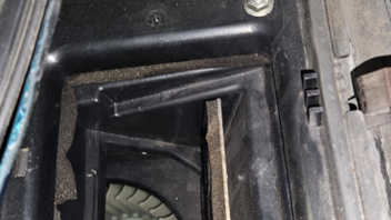

  • 1. Oben im Gebläseschacht, wo der Pollenfilter drüber sitzt, habe ich eine Klappe und keinen Außenfühler.

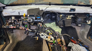

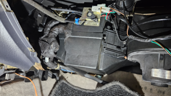

    Heute kam das Armaturenbrett raus. Das ist aber nur der Vorhof zur Hölle. Danach habe ich mich mit meinem "Klimagerät" (so heißt es im Rep.-Leitfaden) beschäftigt. Also meine Nachrüstklima habe ich nicht aufgemacht. Mangels Zugriff auf mögliche Ersatzteile usw.. Ich habe dann festgestellt, dass mein Heizungsklappenkasten und mein Verdampfergehäuse/Gebläsekasten nur zusammengesteckt waren, keine Klammern oder ähnliches.
    Dann habe ich den vorderen Fußraumausströmer raus geholt, die Bowdenzüge ausgehängt und keine Rastnase abgebrochen. Dann im Motorraum die Schläuche ab und die 2 Verschraubungen gelöst. Dann konnte ich den Heizungsklappenkasten vom Verdampfergehäuse trennen und raus holen.
    Das Verdampfergehäuse mit dem Klimagedöns und Lüfter blieb drin...
    Warum das bei mir alles so komisch ist, keine Ahnung...

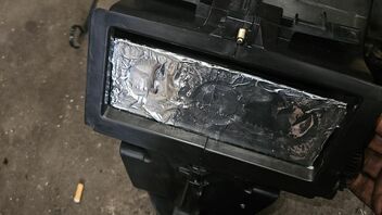

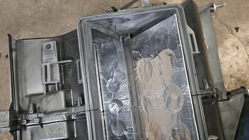

    Als ich dann den Klappenkasten auf der Werkbank liegen hatte, so es so aus:

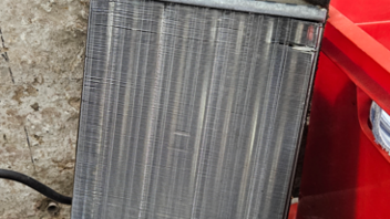

    Dann mal den Wärmetauscher gezogen, keine Schrauben. Der sah mal noch richtig gut aus:
    und original von Audi! Dann muss also schon mal jemand dran gewesen sein. Desweiteren im Schacht vom Wärmetauscher kein Wasser, der muss also noch dicht sein. Warum die Scheiben so extrem beschlagen und Kühlwasser verschwindet muss dann wohl noch eine andere Ursache haben.

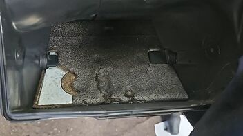

    Gut, oder eben nicht, der Grund warum die Hütte nicht warm wird, ist ja im wahrsten Sinne des Wortes "offensichtlich"...
    Dann mal versucht, den Klappenkasten in seine zwei Hälften zu zerlegen. Das funzt irgendwie nicht, das Plastik bricht. Das sind so blöde Platiknasen, ordentlich stramm. Entweder alle abbrechen oder bleiben lassen. Werde morgen versuchen, dass mal ohne Zerlegung neu zu bekleben...
    Habe mir da 2mm Alubutyl bestellt, das klebt sehr gut.

  • Dann mal den Wärmetauscher gezogen, keine Schrauben. Der sah mal noch richtig gut aus:
    spül doch mal den Wärmetauscher durch wenn du den schon ausgebaut hast, den WT kannst Du ja jetzt dabei auf den Kopf stellen oder schütteln. Wenn da nichts zu finden ist kannst Du noch eine Druckprobe machen um zu beurteilen ob der WT überhaupt getauscht werden muss

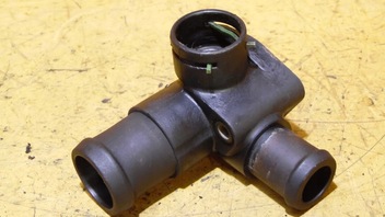

    Achso, bezüglich Kühlwasserverlust. Bei meinem TDI ist dieser Kühlwasserflansch an einer Schraube leicht undicht. Haben wir auch erst jetzt entdeckt. Der Heizungskühler war auch dicht und der Schacht völlig trocken wo der drin sass. Die Frontscheibe bleibt nach bekleben der Klappen frei und beschlägt nicht mehr.

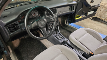

    Wärmetauscher gewechselt, keine Experimente... Klappen beklebt...
    ... alles wieder drin, Auto wird innen wieder schön warm...

  • wundergeläuf Ich hatte ja keine Klammern vorgefunden. Die beiden Kästen waren nur zusammengesteckt, das wars. Ich nehme mal, nach meinen bisherigen Recherchen zum Thema Nachrüstklimaanlage, dass mit der Nachrüstung der modifizierte Verdampferkasten rein kam. Beide Kästen ohne Klammern saßen fest drin.
    Ich hatte mir dann Klammern besorgt. Beim Einbau des Klappenkasten ergab sich irgendwie keine Stellung, wo ich sinnhaft hätte diese anbringen können. Auch eine Dichtung war nicht zu sehen. Warum auch immer... ich habe dann beide Kästen wieder zusammengesteckt, alles wieder montiert. Danach habe ich in die Fuge zwischen den Kästen ein Schaumstoffschlauch rundherum reingedrückt. Hält und ist jetzt auch dicht...
