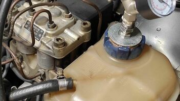

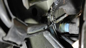

Ich wollte sehen , ob es an der blauen Flansche liegt (Temperaturfühler?) oder am Kühler selbst.
Ist das gut gemeint?
Und wie viel Druck? Bei 0.8 passiert nichts, aber bevor ich mir weiter wage, bitte ich eher um Rat....

Ich meine, wenn das Kühlwasser warm ist, zeigen sich lecks deutlicher...
0.8 bar ist schon ausreichend.
Ich meine, bei 1 bar geht meins Druckmessgerät ins rote....
Beim leckenden Kühler sollten sich ggf. Kristalle des Frostschutzes zeigen.....
Und tausche den Ausgleichbehälter gleich mit.

Verschlussdeckel schon getauscht vor ein paar Jahren....dachte ich mir auch....was ist unter dem blauen Sensor ? o-Ring? Muss ich wahrscheinlich im Falle mitbestellen.....
Ich meine es ist kein O-Ring. Es ist so ein Art Fiber Material oder wie das heißt...
Und ich finde die Ersatzteil# nicht...

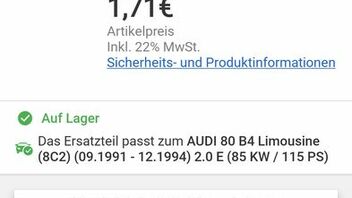

In einem anderen Thread hab ich das hier gefunden Vemo Dichtring Thermoschalter ,
Kann aber nicht kopieren
Und wie da geschrieben ist die Höhe des Wasserkühlers irreführend. Ich hab 59x32.5/33 cm in eingebautem Zustand gemessen. Viele von den angebotenen messen 35.5 etwa....Breite passt meistens, außer einige mit 62 cm
Ja, genau so sieht die Dichtung aus, aus der Erinnerung.
Ich würde aber mal bei Audi/VW fragen.
