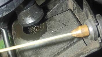

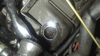

  • Hallo nochmal alle zusammen,vorab erstmal ich fahre einen Audi 80 B4 Motorcode ABK und ich habe vor kurzem festgestellt dass mein Kurbelgehäuseentlüftungsventil nicht mehr fest sitzt, ein neues Teil hatte ich bereits bestellt, allerdings Zubehör kein Originalteil, ich wollte es gerade einbauen aber habe bemerkt dass es nicht ordentlich einrastet, jetzt stelle ich mir die Frage, liegt es an dem Teil das ich bestellt habe oder befindet sich noch irgendwo eine Fassung die gebrochen sein könnte? Ich habe mal nachgeschaut und der Ventildeckel scheint wohl nur eine ebene Fläche zu sein. Sollte da an der Innenseite noch eine Art Fassung vorhanden sein oder an der Verkleidung oberhalb der Nockenwelle? Oder ist mein "Verbindungsstück" (
    039 103 500) an einer Stelle gebrochen?ich habe Bilder angehängt, über Antworten würde ich mich freuen und schonmal danke im Voraus :)
  • Modelljahr nicht Baujahr wäre vom Vorteil
    Dann kann man die TVN suchen.
    Keine Ahnung ob das beim ABK jetzt Änderungen gab.
    Ggf. meldet sich aber noch ein ABK Experte, der bin ich definitiv nicht.
    Und es sicher keine Verschwörungstheorie, dass die Zubehörteile inzwischen auch einfach gern nicht mal mehr passen...
    Als Gleitmittel empfehle ich nebenbei Reifenmontagepaste....
