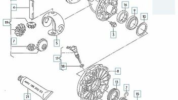

  • Nun kommt Halbwissen, den Simmerring habe ich nur am Automaten gewechselt..
    Aber der Sprengring 7 in Zeichnung 21-06 dient nur zur Axial Fixierung nenne ich es mal.
    Also dass man die Welle nicht einfach ab-rausziehen kann.
    Man geht doch mit einen Montiereisen rein und drückt dann die 15 heraus, oder?
    Da müsste man aber mal in die Rep Anleitung hineinsehen.
    Aber richtig, wenn die Welle #15 nicht richtig fixiert ist, und nun Spiel axial oder auch radial hat, dann macht der Wechsel des Simmerings wenig Sinn vermute ich mal. Es wird vermutlich nicht (lange) dicht sein...
    Ohne den Aufbau des Getriebes zu kennen.
    Ich könnte mir vorstellen, dass man in das Getriebe mal hineinsehen muss.
    Ggf. mal das Öl ablassen.
    Kommen dabei Teiles des Getriebes mit heraus, dann muss man aktiv werden....

  • Ich verstehe es nun etwas besser. Der Sprengring sorgt nur dafür, dass die Welle nicht aus Nr.1 aus dem Axialgehäuse raus wandern kann. Mein Bekannter meinte, dass Nr.11, das Radlager dort defekt sein könnte.Er will morgen den Flansch dort mal los nehmen und nachsehen, was da genau los ist.

    Zum Getriebe, wie gesagt Halbwissen.
    Wenn die 15 einfach rausziehbar ist, das ist meine ich nicht normal.
    Also 15 rausziehen und den 7 erneuern.
    Wenn 7 fehlt, dann hallelulia, dass wird der kleingemahlen, oder?
    Wenn ihr den Deckel 8 abnehmt, bitte mal Fotos einstellen. Ich vermute, wenige haben das Innenleben gesehen. Ich auch nicht....
    Falls ihr Distanzscheiben findet, ich würde diese genau an der gleichen Stelle wieder montieren....
    Frohes reparieren.....

    Er hat den Flansch am Getriebe heute morgen schon demontiert. Gleichzeitig hat er die andere Seite den Flansch getestet, der hat ebenso dieses axial Spiel.
    Er hat den Flansch dann heraus gehabt und von Innen sah das soweit gut aus. Es wird wohl nur der eine Simmering dort undicht sein.
    Er sagte, dass der Sprengring aber Neu muss, da dieser nun Laufspuren habe. Ich werde Fotos machen sobald ich den Sprengring habe und wir den Simmering dort austauschen und neues Getriebeöl auffüllen.

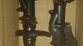

  • Im Frühjahr werden wir die Federbeine ersetzen, ich konnte sehr gute andere bekommen, sehen top aus. Gleichzeitig werde ich andere Bremssättel für innenbelüftete Bremsscheiben mit dafür passenden Haltern einbauen. Die Federbeine habe ich nur neu lackiert, die waren so gut wie Rostfrei. Die Bremssättel habe ich aufgearbeitet, die Kolben gesäubert und mit Sydol poliert.
    Im Mai muss mein Audi dann zum TÜV.
    Hast du die Bremssättel gestrahlt und anschließend silber lackiert?
  • Katze, innenbelüftete Scheiben deshalb, weil ich zu den Federbeinen die 2 Bremssattel mit Halter für innenbelüftete Bremsscheiben dazu bekam, ebenso das Radlagergehäuse.
    Da die Vollscheiben an meinem Audi nach härteren Bremseinwirkungen sich wohl gerne etwas verzogen haben, hatte ich danach beim bremsen immer ein vibrierendes Lenkrad.
    Ich denke das wird mit den innenbelüfteten Bremsscheiben so schnell nicht passieren. Zudem konnte ich die neuen innenbelüfteten Bremsscheiben echt günstig bekommen.
