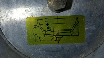

    Edit: Wenn ich die Ruhelage der Stauscheibe einstellen möchte, dann von Oberkante Trichter auf die Scheibe selbst oder?
    Welches Maß ist hier vorgeschrieben?

  • Zitat
    Da ist gern ein Aufkleber auf der Stauscheibe mit den Daten und einem Bild. Das Sieb gehört mit der Rundung nach oben, sonst schlägt die Stauscheibe gegen das Sieb und die Karre magert bei hohen Drehzahlen ggf. ab.....

  • Edit: Wenn ich die Ruhelage der Stauscheibe einstellen möchte, dann von Oberkante Trichter auf die Scheibe selbst oder?
    Darüber habe ich mir kürzlich auch den Kopf zerbrochen weil sich kaum Informationen darüber finden lassen und wenn dann sind sie schwammig so wie dieser Aufkleber. Der ist zum einen schwer zu deuten und zum Anderen fehlt da ein Minus.
    Die Stauscheibe gehört 1,9mm von der Unterkante des Trichters. + - 1,1 mm Toleranz.
    Die Scheibe sitzt auf Grund der Wippe schief. Das Maß bezieht sich auf die Innenseite wo der Abstand geringer ist.
    So habe ich das jedenfalls nach einiger Recherche erfahren und auch so eingestellt.

    Ja das hat mich auch ziemlich verwirrt, hab dann allerdings die Tabelle aus der Technischen Unterrichtung zur KE Jetronic nochmal angesehen, und der Wert ist wie auf der Stauscheibe beschrieben 1,9 +- 1,1mm ab Oberkante Senkrecht zum Mengenteiler hin.
    Leider habe ich nicht mehr lesen können, das Heftchen hat einen Wasserschaden seit ich es draußen liegen lassen hab:lol:

    Den Aufkleber von der Stauscheibe finde ich recht eindeutig. Am besten einen Zylinder oder sonst was mit der richtigen Höhe auf die Stauscheibe legen und dann einstellen....
