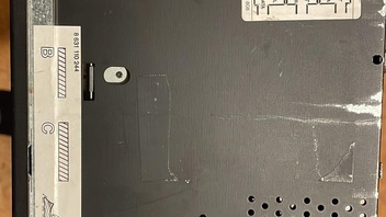

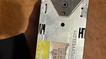

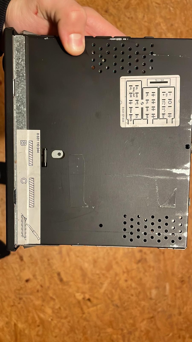

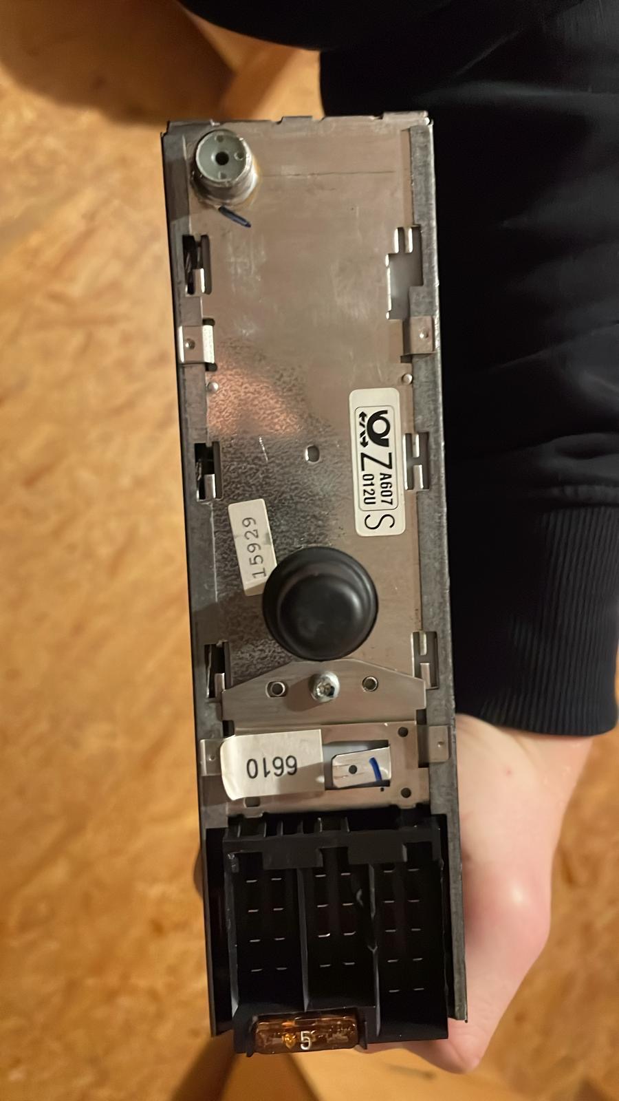

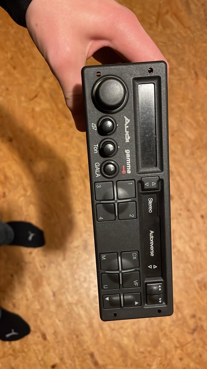

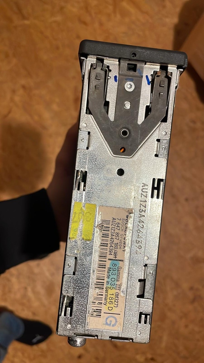

  • Hallo,
    Tut mir leid ich glaube das dürfte ein Gamma III sein. War original in einem B3.
    Haben die das selbe Problem oder könnte es noch was anderes auch sein?
    Zudem wollte ich Fragen wo man die zerlegt (welche Schrauben, Klammern, Abdeckungen gelöst werden müssen) ohne Beschädigungen zu machen.
    Vielen Dank im Voraus für die Hilfe schonmal.
    Gruß Nik

  • Haben die das selbe Problem oder könnte es noch was anderes auch sein?
    Hallo Nik,
    das Radio hat das gleiche Problem. Was aber nicht ausschließt, dass der Fehler auch woanders liegen kann :)
    Danke für die Fotos. Leider habe ich keine Schaltpläne für die Blaupunkt - Ausführung, kann da also nur den bereits genannten Tipp geben. Vielleicht kannst du es nochmal unter verschiedenen klimatischen Bedingungen testen und am Lautstärkeregler wackeln, um den Verdacht zu erhärten oder eben auch auszuschließen.
    Zur Ergänzung von Goldesels Ausführungen: Die Frontblende muss am Schluss auch ab. An den Seiten ist links und rechts jeweils eine Schraube mit Innensechskant-Kopf (0,9mm). Danach die geklipsten Laschen oben und unten lösen und den Knopf vom Lautstärkeregler abziehen. Nach Lösen der Frontblende auf das Flachbandkabel achten, das noch im Gerät angeschlossen ist und dieses lösen. Hinter der Blende sind auch die ominösen Tastengummis, die ich in jedem Fall erneuern würde, wenn man schon da dran ist. Neuteile werden im Netz angeboten.
    Alles in allem ist es eine ziemliche Fummelarbeit. Man kann recht schnell was kaputt machen. Ohne Vorerfahrungen mit ähnlichen Bastelarbeiten würde ich lieber ins Repaircafe oder zum befreundeten Fachmann :)
    LG Marvin
