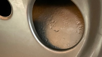

    Erst dann bemerkte ich, dass die Heckklappe selbst auf der Innenseite komplett nass ist und ewig viele Tropfen darin hingen. (Gut sichtbar durch die runden Ausschnitte des doppelten Heckklappen Blechs)

  • Das Wasser an der Heckklappe selbst interpretiere ich als Kondenswassertropfen. Wenn das von oben, oder sonstwo her käme, wäre es nicht so "regelmäßig".
    Das Wasser im Kofferraum (Kofferraumboden) kann tatsächlich viele Gründe haben. Bei dem Alter deines PKw tippe ich auf "müde" Schweißnähte. Die Dichtmasse über den Nähten wird so gealtert sein, dass eben Wasser eindringen kann.
    Und dieses Wasser erzeugt bei Temperaturwechsel (Waschvorgang??) genau dieses Kondeswasser am Deckel.

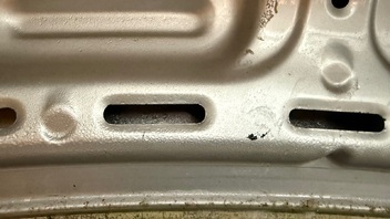

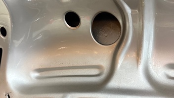

  • Bei der Menge in der Reserveradmulde tropft es in der Regel über die kleinen Bleche im Kofferraum oberhalb der Rückleuchte hinein. Wie flaps schon schrieb, müde Schweißnähte bzw. brüchiger Karosseriekit im Bereich C-Säule und Heckscheibe. Sehr viele B3 haben dieses Problem.
    Innerhalb weniger Stunden kommen ordentliche Mengen zusammen: Hier gut zu sehen.
