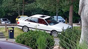

Hab seit einigen Wochen einen roten B3 mit SF und 190 tkm.
Kupplung trennt jetzt nimmer, ist zudem die Ausführung mit manuellem Choke, nervt dann schon ein bissl.
Der (Winter-) B4 (ABT) meiner Tochter ist nun Karosserie-mäßig (und mit vielem anderem) am Ende, aber Laufleistung unter 150 tkm.
Hätte überlegt den SF mit dem ABT vom B4 zu ersetzen. Der B4 ist komplett und läuft soweit recht gut (ZKD, Ventilschäfte usw sind fällig).
Das Getriebe vom B3 (AKM) sollte drin bleiben.
Elektrik kann ich vom B4 übernehmen, Armaturenbrett vom B3 muss eh raus: Wärmetauscher is hinüber.
Mit was, außer einem Tankrücklauf, habe ich noch zu rechnen?
