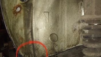

  • Hallo die Gemeinde, ich mache gerade an einem Audi 80 B4 einen kompletten Rundumschlag. Dafür bin ich an ein paar Stellen mal mit der Hohlraumkamera rein.
    Eine besonders kritische Stelle am B4 bezüglich Rost ist der hintere Radlauf. Ich habe bereits Fahrzeuge gesehen, wo der hintere Radlauf im Bereich des hinteren Einstiegs komplett mit großem Loch durchgerostet war. Deshalb möchte ich den Hinweis geben bei euch die Stelle mal zu prüfen. Zumindest wenn man seinen Audi länger erhalten möchte!
    Problem: Eine Verschraubung der hinteren Radhausschale ist ursächlich für das Problem. Es handelt sich um die frontseitige Verschraubung, welche schön dem Spritzwasser des Reifens ausgesetzt ist. Dadurch läuft mit Zeit schön Wasser in den Bereich. Gerade wenn die Stelle so wie bei mir schon durch ist. Äußerlich rostet es auch gern in dieser Gegend!
    Mal sehen wie ich das behandle. Wahrscheinlich von innen mit FluidFilm fluten und die Verschraubung der Radhausschale weglassen und einen großen Stopfen einsetzen.

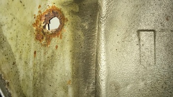

    Willkommen im Club! Ich glaube, ich habe die nachfolgenden Bilder schon mal an anderer Stelle veröffentlicht.
    Bei Deinem frühen (?) Modell hat man sich scheinbar mit dem Steinschlag-/ Rostschutz noch mehr Mühe gegeben. Bei meinem Modell aus Ende 1994 sah es unter der Radhausschale noch "wilder" aus.
    Das Problem sind die bei der Produktion gestanzten Löcher zur Aufnahme der Befestigungselemente i.V.m. den Radhausschalen. Die schützen zwar einerseits die Radhäuser vor Steinschlag, andererseits kann sich da über Jahre Dreck und (Salz-)Wasser sammeln und wirken. Die Schalen werden selten bis nie demontiert, was auch bei neueren Fahrzeugen für Probleme sorgt.

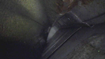

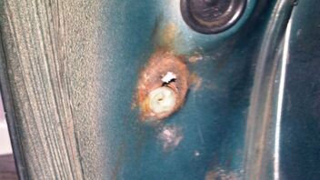

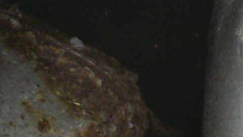

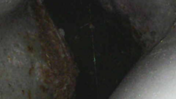

    So, ich habe den unteren Bereich nochmal begutachtet. Dazu wurde der drunterliegende Stopfen entfernt. Hier muss was gemacht werden. Durchgerostet ist nichts. Die andere Seite sieht etwas besser aus.
    Das Auto wurde übrigens im Raum Köln bewegt. Dort sind die Winter ja recht mild, sprich wenig Salz.
    Stopfen entfernt
    Das ist der kritische Bereich von außen. Leicht angerostet. Die Punktschweißstellen sind die Schwachstellen.
    Das ist praktisch die Innenseite von dem vorherigen Foto. Schraubenzieher geht nicht nach außen durch.
    Nochmal der Bereich mit Blick nach oben. Der helle Punkt ist die durchgerostete Öffnung der Radhausschalenbefestigung.
    Blick in Schweller Richtung Front. Sieht gut aus.
    Blick auf das untere Schwellerblech.
