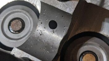

    Mir ist jedoch aufgefallen, dass in der Lagergasse der Nocke Poren auf den Laufflächen sind, was beim Ausbau nicht so war bzw. mir evtl. nicht aufgefallen ist. (Habe leider kein Bild davon, bevor ich ihn abgegeben hab)
    Die Böcke sind glatt, wie es normal sein sollte, beim Aufstecken merkt man auch den Übergang vom Kopf zum Lagerbock kaum bis gar nicht.
    Habt ihr sowas schon mal gesehen?
  • Von meinem Vierzylinder Kopf habe ich jetzt keine so detailierten Bilder aber die Poren erkenne ich bei mir auch.
    Ich habe noch ein paar Fünfzylinderköpfe herumliegen wo ich mal schauen könnte aber solange keine querriefen in der Lauffläche sind ist eigentlich alles gut. Der Motorenbauer hat sicher auch seinen prüfenden Blick über das Teil schweifen lassen.
