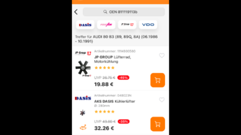

    AutoDoc z.B. spuckt hier auch den linken Lüfter "mit" Motor aus.
    Wenn jemand das "richtige" Teil schon mal bestellt hat - bitte um Input.

    Übrigens finde ich unter der angegebenen Nummer auch die Lüfter bei AUTODOC ;)
    Lüfterrad nach meinem Verständnis ohne Motor, Kühlerlüfter mit Motor
