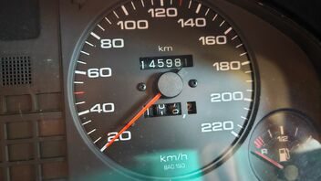

Fertige doch mal ein Foto vom TKM Zähler an....
gewünschtes anbei...
Gut, so kenne ich das nicht.
Ich würde das KI mal ausbauen und zerlegen.
Ggf. ist es nur eine Feder am Geschwindigkeitsmesser ausgehängt oder sonst was...
Das ding klemmt meist nur da das Schmiermittel wech ist. Bissi Superlupe hilft.

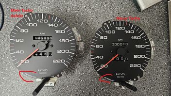

Wenn du mal Fotos einstellen würdest........

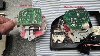

Hier die Bilder:
andere Nummer, beide UN4 Nippon Seiki...
Rückansicht: Mechanik und Platine völlig anders...
Neuer Tacho mit meinem Gehäuse, passt gar nicht...
Danke für die Bilder.
Ganz neue Info, da hast du wohl den falschen Tacho gekauft........
Ich weiß, das hilft weiter.
Wenn ich das richtig sehe, hast du wohl MDJ N oder P.
Dann könnte man mal eine TVN raussuchen...
Platine geht sicher ab.
Ggf. bekommt man die Mechanik vom Tageskilometerzähler wieder hin.....
Wie es oben steht, Nadel nich einfach abziehen, dann es er sicher Schrottt....
Ich habe definitiv NICHT den falschen Tacho gekauft. Es gibt nur eine Teilenummer.
Aber scheinbar innerhalb der UN4-Tachos dennoch Unterschiede. Hätte man mir
zu dem neuen Tacho die passende Grundplatte (Kappe) mit verkauft, hätte es gepasst.
