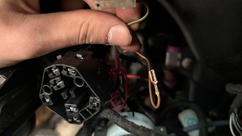

  • …hat wer Auskunft für mich? Nach dem Tausch meines Wärmetauschers habe ich nun bisschen Huddel-
    Ich habe zunächst diese zwei kleinen Stecker entdeckt, kommen aus dem Kabelbaum des Steckers welcher auf den ZKS des Zündschlosses kommt.
    Wo müssen die hin?
    Ich suche mir gerade den Wolf…wenn ich das Licht einschalte, geht mein Fernlichtsymbol (leicht) an, Blinke ich rechts, blinkt es glatt mit. Und rechte Seite des Kombii. ist das Licht nur schwach vertreten.
    Alle Kabel habe ich untersucht….Seufz

  • Ich bin schwer bei kalten Lötstellen und dem Masse Punk an der a-saeule links. Die Stecker sind schwer erkennbar du du da hältst.
    Da ich nur ein braunes Kabel sehe ist das für mich erst Mal Minus. Und das braungrüne könnt Spannung führen für ggf eine Beleuchtung. Oder der Zigaretten Anzünder nebst den tips für Handschuhfach.
