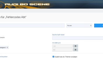

    Das kann ja erst mal alles mögliche sein…
    Die Forensuche findet typische, gleichartige Probleme, hierzu schon probiert?
    zuerst würde ich Fehler auslesen (geht am schnellsten wenn man keine Erfahrungswerte hat), das sollte die Werkstatt eigentlich auch reflexartig machen
    Fiv
    Kann natürlich sein, dass dies keine gespeicherten Fehler hervorbringt, aber beim ABT sollten diese wie beim ABK persistent gespeichert werden
    Zum ABT kann ich wenig sagen, da ich KE oder MPI bevorzuge
