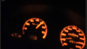

    Hier ein Foto, als der Zähler noch funktionierte, man sieht, dass alle Dioden noch gut sind -->

    Was die Dioden betrifft, so denke ich, dass das Problem woanders liegt. Brennen sie wirklich alle auf einmal durch?
    Erstens sind es wenn es kein Umbau ist, sind es keine Dioden sondern normale Glühlampen.
    Ja die können alle gleichzeitig ausfallen wenn der Regler defekt ist. Die können auch sehr dunkel gedreht werden.
    Oder die Kabel sind nicht in Ordnung, heißt alle Stecker und Masse Punkte kontrollieren.
    Das gleiche gilt für den Tacho auch.
    Allerdings haben diese Tachos auch Probleme mit kalten Lötstellen. Sowohl das Instrument selbst als auch die KI Platine.
