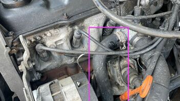

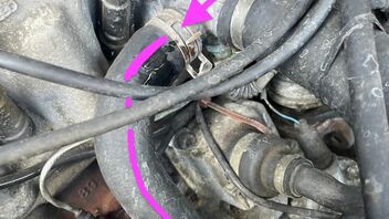

    Ich suche einen Kühlerschlauch für meinen Audi 80*.
    Weiss jemand wie die OEM Teilenummer lautet oder wie die genaue Bezeichnung für diesen Schlauch ist?
    Falls noch jemand weiss wie die Schellen dazu heissen wäre das absolut grossartig!
    Vielen Dank im Voraus!
    *Audi 80 B3  2.0 E | 83 kW/113 PS | Automatik | Erstzulassung 01/1990

    Ich habe auch folgende Zeichnung gefunden. Auf der müsste es OEM 048121053C sein.
    Wenn ich jedoch nach der Nummer auf den gängigen Autoteile Seiten suche, dann passt das Teil angeblich nicht zu meinem Model. Ich bin total verwirrt.
    Ich hatte gehofft, dass mir einer der Vollprofis in diesem Forum weiterhelfen kann. Sind da immer mehrere OEM Teilenummern kompatibel?
    Mir wäre auch geholfen wenn mir jemand sagen könnte um welche Kühlungsleitung es sich hier genau handelt. Von wo nach wo geht diese Leitung? (Entschuldigung für die unqualifizierte Frage)
