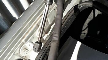

  • Hallo,
    meine Kennzeichenbeleuchtung funktionierte von heute auf morgen nicht mehr. Zuerst dachte ich es sei die Sicherung aber die war in Ordnung. Dann habe ich die Kennzeichenbeleuchtung überprüft, war aber auch in Ordnung. Dann habe ich die Sufu hier im Forum benutzt und siehe da! Es könnte am Kabelbaum liegen. Ist wohl ein sehr bekanntes Problem. Ich habe das dann mal überprüft und gemerkt das ein Kabel gerissen war. Die anderen Kabel sahen auch nicht gut aus. Ein Reparatursatz war mir mit fast 40,– € zu Teuer. Ich habe dann die Batterie abgeklemmt und dann die Kabel mit einem Seitenschneider durchgeschnitten. Anschließend alles wieder fein verlötet und siehe da! Meine Kennzeichenbeleuchtung funktioniert wieder. Schrumpfschläuche habe ich natürlich nicht vergessen.
  • Berichte mal, wie lange die Reparatur hält.
    Löten ist absolut OK für meine Begriffe, wenn das Kabel nicht bewegt wird.
    Das wird es aber an der Stelle.
    Ich vermute stark, bei dir bricht es bald am Übergang von Lötung zur Litze.
    Und die 40 EUR für den Repsatz zahle ich auch nicht.
    Wenn du an einem nicht bewegten Ort deine Rep anwendest, wird es vermutlich länger halten...
