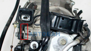

Nachdem ich die Erfahrung gemacht habe, dass Aftermarket-Getriebelager (die grünen) so schrecklich sind, dass ein zerrissenes Originallager besser ist, habe ich mich entschlossen, das Lager auf das modernere Lager (893399151K) umzurüsten, allerdings habe ich bei der Bestellung bei Audi Tradition vergessen, die Platte (893399181) zu kaufen, die zwischen dem Getriebelager und dem Getriebe selbst montiert wird. Ich frage mich, ob jemand die Platte hat und möglicherweise auch die ursprünglichen M10x50 Schrauben enthalten und würde es für einen angemessenen Preis zu verkaufen, weil 13 Euro mit 8 Euro für den Versand zu zahlen ist einfach zu viel für mich...
