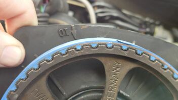

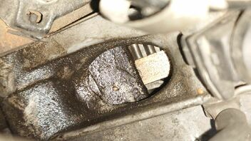

    Steuerzeiten überprüft - Markierung an Nockenwelle und Getriebeglocke stimmen überein (beide jeweils auf entsprechender O.T. Markierung)

    So wie Du schreibst, hast Du zwar die Steuerzeiten (Ausrichtung der Nocken- zur Kurbelwelle) geprüft, aber steht der Verteilerfinger dann auch auf der Markierung für Zylinder 1? Der Verteiler wird, wenn ich es richtig im Kopf habe (ABK nicht meine Baustelle), über eine Zwischenwelle angetrieben und da wäre es vorstellbar (für mich aber wenig wahrscheinlich), dass da der Zahnriemen "übergesprungen" ist.
    Viel wahrscheinliche halte ich, dass der ursprüngliche Fehler im Bereich Zündgeschirr, Kerzen, Verteilerkappe und -finger lag und beim wilden "Teileroulette" ein Fehler gemacht wurde.
    Also noch mal die KW auf Zünd-OT Zylinder 1 stellen und schauen, ob der Finger dann auch auf Markierung Zylinder 1 steht. Ist das der Fall, schauen, ob auch die Zündkabel in der richtigen Reihenfolge gesteckt sind.

  • Okay jetzt verstehe ich was du meintest - kann der Zahnriemen so krass an der Stelle überspringen dass sich die Zündung um 180 Grad verstellt? 👀
    Werde morgen den Zahnriemen runter nehmen und hier entsprechend korrigieren.
    Aber krass dass der noch bis vor kurzem lief wenn die Zündung so stark verstellt ist - wobei ich nicht weiß wie gut er lief :D
  • Damit ist er garantiert nicht gelaufen. Der ist beim Abstellen übergesprungen. Das kommt vor.
    Wenn du an den Zahnriemen gehst, schau unbedingt warum er übergesprungen ist. sonst passiert das sofort wieder.
    Also ob der richtig gespannt ist, oder die Spannrolle defekt ist.

    Das der Zahnriemen nur an der Zwischenwelle überspringen kann, habe ich ja nun mehrfach vernommen. Aber dass der genau so überspringt, dass der Zündverteiler genau um 180° verdreht steht? Das wäre aber ein mehr als "krasser" Zufall.
    Ich bleibe da bei meiner Theorie, dass wohl in der Vergangenheit (Zahnriemenwechsel, durch wen auch immer) und bei der "Fehlersuche" mehrere Fehler gemacht wurden.
    Dass der Kollege in Sachen Zündanlage nicht ganz "sattelfest" ist, ist offensichtlich (Feststellung, kein Vorwurf!). Sonst hätte er selbst bemerken müssen, dass der Verteiler um 180° verdreht steht. Und dann muss man auch nichts mit anderen Fahrzeugen "abgleichen", wo der Verteiler wahrscheinlich richtig steht. Und vermutlich ist deswegen das Zündkabel für Zylinder 1 auch um 180° falsch gesteckt.
    Das kannst Du Dir (erstmal) sparen. Letztendlich ist es egal, wo der Verteilerfinger steht, wenn die Zündkabel richtig und in der richtigen Reihenfolge gesteckt sind.
    KW auf Zünd-OT stellen, Kabel für Zylinder 1 auf die Pos. stecken, wo die "Messingzunge" am Verteilerfinger steht und den dann die restlichen Kabel im Uhrzeigersinn in der Reihenfolge 1-3-4-2 stecken. Würde mich wundern, wenn er dann nicht läuft.
