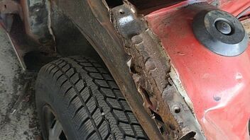

    ich habe mir einen B2 GLS geholt der ein bisschen Rost hat, wollte heute den Kotflügel abnehmen, habe dann relativ schnell gemerkt, dass dieser verklebt ist.
    Was ist die beste Methode, diesen abzunehmen?
    Ich dachte an Angelschnur und einen Heißluftfön für die Stelle im Bild.
    Würde das auch oben wo er auf dem Schlossträger liegt funktionieren?
    LG Niklas
  • Vorne der Spalt ist mit einer Karosseriedichtmasse gefüllt. Oben wo er verschraubt ist wurde Butylband verwendet. Da sollte der Fön auf jeden Fall etwas bringen, doch solltest du für die spätere Montage neues bereit liegen haben.
    Außerdem sind Schlossträger und Kotflügel an dieser Stelle nicht lackiert. (blankes Metall)
    Eine dünne Grundierung wäre empfehlenswert.
    Und wenn du die Schrauben später wieder reindrehst vorsichtig damit du sie nicht überdrehst.

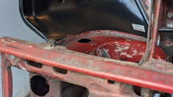

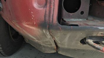

  • Also hab nun beide Kotflügel ab und leider auch einen Großteil des Trägers auf der Beifahrerseite.
    Kann ich die dreieckigen bleche auch vom NFL nehmen oder müssen die vom VFL rein?
    Beim Rest werde ich mir wohl selbst Bleche anfertigen.
    Die Fahrerseite schaut sehr viel besser aus, da ist nur ein kleines Loch.
  • Knusprig. Aber schön dass du ihn wieder herrichtest. Bin auch gerade dabei meine Limo durchzuschweißen, meine Beifahrerseite hatte ich aber noch nicht ab.
    Welche dreieckigen Bleche meinst du?
  • Mit dreieckigen Blechen meine ich die, die von der A-Säule zur Mitte des Kotflügelträgers schmaler werden.
    Die bekommt man noch neu, werden aber erst auf Anfrage gefertigt und kosten knapp 100 €
    Verstärkungsblech links
    Verstärkungsblech links für Audi 80, 90, Avant sowie Audi Coupe, quattro und quattro/Sport (Baujahr 1979-1991). Aus 0,75mm elektrolytisch verzinktem Blech…
    www.blechhilfe.de

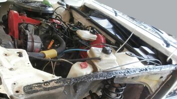

  • So nachdem es die letzten tage mal etwas wärmer war, hab mich wieder dem Blech gewidmet und am Audi weitergemacht.
    Habe fast alle bleche, die befallen waren herausgetrennt und bin gerade dabei den Rest zu machen.
    Gestern war ich dann so weit, dass ich mein Reparaturblech probe stecken konnte.
    Sieht alles noch etwas wüst aus, aber so langsam wird es.
    Das Einzige, was mir aktuell Kopfzerbrechen bereitet, ist der Rost in der Frontmaske, gibts hier einen Trick wie man den am besten entfernt, ohne das Ding zu zersägen oder komplett raus zu trennen?
