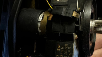

    Dass so ein Auto für Überraschungen gut sein kann, hatte ich gleich auf der Heimfahrt bemerkt, als mir weißer Qualm aus dem Lenkstock entgegenkam. Ich hatte versucht zu Wischen ... Ein neuer Wischerhebel ist bereits bestellt und wird zeitnah selbst eingebaut, wenn der Fehler nur der alte Schalter und nicht etwa ein defekter Motor oder anderweitig zu hoher elektr. Widerstand ist. Ein Feuerlöscher wurde (dankbar, dass der Wagen nicht abbrannte) gleich mitgekauft.

    Bzgl. Lenkstockschalter: Gerade wenn das lange nicht benutzt wurde, sammelt sich der Staub dort und sorgt mit dem alten verharzten Fett für die Rauchschwaden. In der Regel unbedenklich sobald es nach ein paar Sekunden "abgequalmt" ist :)

    Danke auch für die beruhigende Erklärung zum Lenkstockschalter. Den werde ich aber gemeinsam mit dem Licht und Blinkschalter Links am Sonntag in Ruhe wechseln. Reagiert auch gar nicht mehr richtig auf die verschiedenen Stufen.

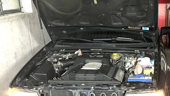

  • So, ich war wieder fleißig am Wochenende und habe
    - das KI an den Massepunkten nachgearbeitet - Tank und Temp. bleiben nun wo sie sind, CHECK System leuchtet weiterhin nur sporadisch
    - neue Wischer Schalter und Lichtschalter am Lenkstock verbaut
    - das Lenkrad um einen Zahn versetzt, dass es gerade steht
    - und Optimierungen am Unterdrucksystem durchgeführt,womit nun der Wagen wieder ruhiger läuft im Leerlauf weniger sägt.
    - Umwelt-Plakette dank H nun auch entfernt da nicht mehr notwendig
    Hier ein paar Impressionen, ich dokumentiere einfach gern und so ein mit frischem Gewebeband nachgearbeiteter Kabelbaum sieht auch einfach lecker aus :)
    Alte Lenkstockschalter:

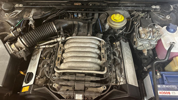

    Hier noch der Motor ohne Abdeckung :)

    Sind das die beiden Katalysatoren?
    Man sieht den rechten nur bei genauem hinschauen:

    Ich bin nicht ganz sicher was Du letztendlich wissen willst. Ja, die Riemenscheibe ist 2-teilig, der innere Einsatz ist der Schwingungsdämpfer. Bild zeigt meinen Motor. Von Problemen mit dieser Scheibe ist mir nichts bekannt. Wurde so im 2,3l NG, 2,6l ABC und 2,8l AAH verbaut.
