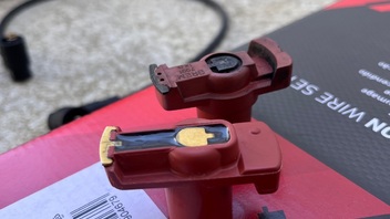

  • Hallo, benötige bitte schnell Hilfe. Ich habe einen NG1 Motor. Und möchte meinen Zündverteilerkappe, Zündverteilerfinger und Zündkabel wechseln. Ich habe einen Bosch zündverteilerfinger + kappe Bestellt. Jetzt sieht der „alte“ verteilerfinger aber anderst aus in der Bauform. Die alte verteilerkappe ist auch nicht von Bosch. Kann ich den neuen Zündverteilerfinger trotzdem einbauen?
    Vielen Dank euch!
  • Wenn du die richtigen Teile bestellt hast ja, die Abstände müssen halt stimmen.
    Ich würde es ausprobieren, wenn der Verteilerfinger richtig in gleicher Höhe sitzt wie der ausgebaute (messen) und der Aufbau im inneren der Verteilerkappe gleich ist(messen, am besten mit Messschieber) dann sollte der NG1 auch anspringen ^^
  • Danke für die Tipps, gab nur eine möglichkeit.. es zu Testen😉 das hab ich gemacht und alles läuft wie es soll. Nicht so schrecklich wie davor.. hat man ja aufm Bild gesehen wie durch der war.. also ich kann bestätigen (für die nächsten vielleicht) ja der Finger passt!
