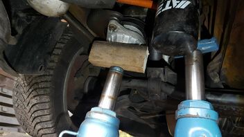

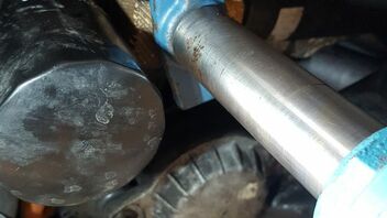

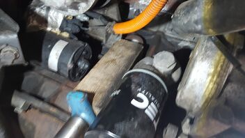

  • Reicht es aus, wenn man einen Wagenheber unten an der Ölwanne mit einem stabilen Holzstück ansetzt und dadurch den Motor leicht anhebt?
    Ich habe es beim 5 Zylinder so in der Art gemacht. Nicht an der Ölwanne aber überall wo man von unten Drücken kann. War eine Fummelei die alten Lager heraus und die neuen hinein zu bekommen aber hat geklappt.
