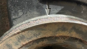

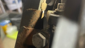

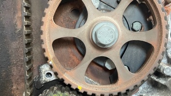

    Ich (Audi 80 B3 1.8 S, 90 PS, Automatikgetriebe, Bj: 1986, EZ: 1987, MKB: JN) wechsel gerade den Zahnriemen nach der Etzoldanleitung. Ich habe eine kurze Frage an euch: Stimmen die Markierungen der Kurbelwellenriemenscheibe und des Zwischenwellenrades so wie auf den Bildern überein? Oder muss die Markierung des Rades mit dieser Metallkante dahinter fluchten (Bild 1)? Oder ist hier das Rad um einen Zahn verdreht? Wenn man von oben reinschaut liegen die weiß markierten Kerben auf einer Linie (Bild 2), aber wenn man von vorne draufguckt ist der hintere Punkt (vom Zwischenwellenrad) hinter der Riemenscheibe verschwunden (Bild 3). Was sagt ihr?

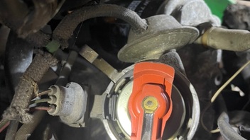

    Ich wechsel bei dem Audi zum ersten Mal den Riemen und habe beim Auseinanderbauen auf den beiden Rädern jeweils gelbe Markierungen gefunden. Da war schonmal jemand dran und nun bin ich eben skeptisch, ob der den Riemen mit einer leicht verdrehten Zwischenwelle eingebaut hat. Daher geht die Frage an erfahrene ZR-Wechsler, was „übereinstimmen“ der Markierungen der beiden Räder bedeutet (Bild 4 ist nämlich ziemlich unscharf).

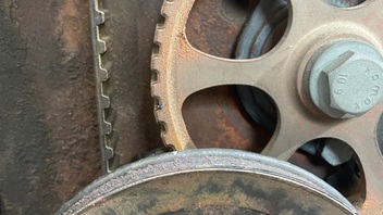

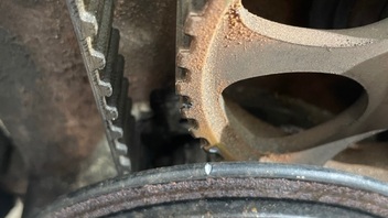

    Die OT-Einstellung (Bilder 5 bis 9) habe ich im Vorfeld natürlich gemacht und die Markierungen von Nockenwelle mit der Oberkante des Abdeckblechs, der Kurbelwellenriemenscheibe mit dem unteren Zahnriemenschutz fluchten und die 0 in der Getriebeglocke ist auch zu sehen ein bisschen neben dem Pfeil. Auch die Kerbe vom Zündverteiler passt mit dem Läufer zusammen.

  • Bild 1 - Kante nein
    Bild 2 - so kenne ich das auch.
    Aber du hast recht, es sollte eher Bild 3 sein.
    Die Nebenwelle ist auch nicht soooo kritisch, du stellst ja den Zzp später ein.
    Die Grundeinstellung ist so gemacht, dass der Motor überhaupt anspringt.
    Die Zündmarkierung kannst du mal mir Farbe markieren.
    Wenn du auf Die Zündmarkierung den Motor stellt, und dann Bild 9 wiederholst, ist der Zzp genauer. Ich würde trotzdem mit Blitzpistole arbeiten.
    OT und Nockenwelle eher über die Schwungscheibe einstellen.

    Noch mal zum Thema Zwischenwellenrad:
    Sollte ich das also wenn der Riemen ab ist so drehen, dass man die Markierung von vorne sehen kann, oder so lassen?

  • Sich am Bild 13-587 zu orientieren ist sicher kein Fehler. Ggf. hat dein Vorgänger es eben anders gemacht. Parallaxe Fehler brauchst du nicht wiederholen. :) . Nebenwelle kann irgendwie stehen behaupte ich, aber ggf. kann man den Verteiler dann nicht dahin drehen wo man ihn braucht (Unterdruckdose, bzw. Stecker vom Hallgeber).
