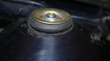

Domlager steht über Dom

    (Werks)Tieferlegungsfedern sind bei mir auch verbaut.
    In dem Video waren bereits neue Domlager drin. Mit den alten hatte ich noch keine Probleme.
    Die Domlager wurdem beim Stoßdämpferwechel erneuert, dann fing der Ärger an.
    Die Endlösung waren schließlich spezielle Lager siehe Foto. Ob die zu empfehlen sind kann ich dir in 15 Jahren dann sagen.
    Bisher ist jedenfalls alles gut.

    Das hatten wir ja eben erst. 1cm ist ganz schön viel.
    VID_20240113_134328 - VidLii
    Ist normal das verstehen die ganzen TÜV Prüfer auch nicht und schreiben die domlager kaputt.
    Das Auto ist Technisch so aufgebaut, sobald die DomLager sich setzen und das ist schon beim runterlassen des Fahrzeugs hast du dieses Spiel, wenn er wieder hoch gehoben wird.
    Dem wird nur durch die Querlenker gegen gewirkt und in gewisser Weise vom Stabi.
    Wenn in den Querlenkern der Gummi rum ist dann ist oder dieser nicht im eingeferderderten zu stand fest gemacht ist, fällt das Federbein auf den Teller, der hat nur die Aufgabe das das Federbein nicht rausfällt. Es ist hier und da das das DomLager Ansicht oben im dom bleibt und das Kugellager aus demdon raus kommt das ist auch Konstruktionsbedingt normal vor allem wenn es billige Lager sind oder alte.
    Auf dem Video hört es sich so an das das kleine Lager aus dem Gummi Lager raus ist. Das DomLager ist 2 teilig besteht aus dem Gummitopf und einem Kugellager.
