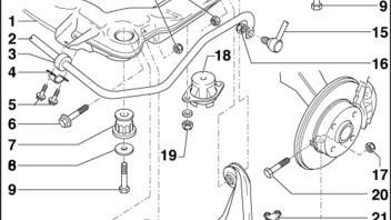

    ich habe mir vor einigen Monaten eine 93er B4 Limo mit ABT-Motor und Schaltgetriebe zugelegt und seitdem schon viele hilfreiche Infos aus dem Forum abgesaugt, dafür schon mal Danke. Vor kurzem hab mir nun vom Schrott einen gut erhaltenen Vorderachsträger samt Querlenkern gekauft. Ist laut Beschriftung des Schlachters von einem 2.0E und hat M10 Lager, hat aber wie meiner keine extra Getriebeaufnahme, sollte also passen, und neue Lager sind hier eh obligatorisch. Bestellt habe ich vorne 8A0 199 415 B (LEMFÖRDER 13714 01) und hinten 8A0 199 419 A (FEBI 15898). Bei den hinteren gibt es ja offenbar einen Unterschied zwischen Schaltgetriebe (mit Gummiwulst) und Automatic (mit Stahlhülse, 8A0 199 419). Als weiterer Unterschied, der mir zuvor entgangen war, werden erstere von der Unterseite, die anderen von der Oberseite des Trägers eingepresst, aus welchen Gründen auch immer. Soweit ich erkennen kann, hat aber auch mein ABT die von oben eingepressten mit Stahlhülse. Dazu ist das gelieferte FEBI-Lager statt der im Angebot (und auch bei allen anderen Angeboten) angegebenen 42mm nur 40mm lang. Lege ich die beiden Lager nun nebeneinander auf die der Karosserie zugewandte gezahnte Seite, kann ich zwischen den beiden Bünden einen Abstand von knapp 18mm messen. Die Einpresshülse am Träger ist aber 20mm stark. Da der Bund ja als unverrückbarer Anschlag wirkt, würde der Träger ja mit dem FEBI-Lager hinten 2mm höher stehen oder bin ich da auf dem Holzweg und das Ganze passt sich über die Flexibilität des Gummis an? Was aber nichts daran ändern würde, dass am Teil einfach 2mm fehlen?

  • interessante Kombination der Hilfsträger, vermutlich lässt sich das nur mit der FIN von beiden Fahrzeugen aufklären, vorausgesetzt es sind originale und nicht bereits ersetzte Achsträger zum Einsatz gekommen.
    Sicherlich weiß mindestens einer der geschätzten Kollegen ab wann und bei welcher Motorisierung die M12er Schrauben beim B4 eingebaut wurden. Ich vermute das einer der beiden Motorträger älter ist als dein Auto ggf. wurden dann „passende“ Hülsen verwendet um das Ganze zu montieren und ein Originalvergleich ist daher nicht mehr möglich.
    In jedem Fall gibt — wie von Dir richtig dargestellt- die Stahlhülse ja den Anschlag vor, wenn die nicht gleich lang sind passt das nicht zusammen.
  • das Ganze passt sich über die Flexibilität des Gummis an? Was aber nichts daran ändern würde, dass am Teil einfach 2mm fehlen?
    Das ist normal die ohne Metallhülse kommen vorn rein. Und die mit Hülse hinten.
    Jetzt mußte du nur darauf achten was du für Schrauben hast ob M10 oder M12.
    Ich meine die M12 kamen ab MJ 93 ich habe ein MJ92 wo das der Übergang war.

  • In allen Fällen würde ich mir das Spezialwerkzeug zum einpressen von Audi kaufen.
    Da ist eine Art Rohr dabei, dass sich auf dem Träger um die Lager aufsetzt.
    Der ist sonst überall gebogen, und du hast somit eine Komponente in eine Richtung die du nicht gebrauchen kannst.
    Ordentlich Reifenmontagepaste überall auftragen, sonst gehen die Lager schnell defekt.
    Die dicke Ring muss ja durch das Loch.
    Langsam die Mutte drehen war irgenwie besser....

  • Habe einen 94er Avant mit 1Z Motor und da müsste beim hinteren Lager auch die Gummiwulstausführung verbaut sein laut Teilekatalog. (Schaltgetriebe)
    Bei mir war aber die Variante mit Metallhülse verbaut.
    Diese Kombination habe ich wieder so verwendet und folgende Lager verbaut (12mm):
    Vorne: Lemförder 13714 01
    Hinten: Lemförder 1013203 (10mm Variante) --> aufgebohrt auf 12mm, da 13715 01 105€ kostet und nicht mehr lieferbar sind
    Bei mir waren noch die originalen Buchsen verbaut, welche ich mit passenden Rohren und eine Gewindestange rausgepresst habe.
    Einpressen in umgekehrter Reihenfolge mit Reifenmontagepasste.
