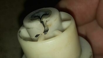

  • Aber sicher ... Denn 86s geht auf das Minicheck.
    Wen der ZAS da schon 30 Jahre drin ist wird der mit Sicherheit auch gebrochen sein.
    Gut, dann werde ich das ZAS mal erneuern. Ich habe nun eins von Meyle 1009050000, ins Auge gefasst. Soll aber nur von Baujahr 1992-1993 passend sein. Wird die Fahrgestellnummeŕ Von Bis aufgeführt als Einschränkung.
    Gut, habe nun eins von Herth und Buss gefunden was passend sein soll. Werde das mal bestellen und dann einbauen.
