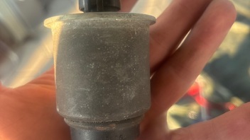

  • Servus zusammen,
    Hab einen Audi 80 B3 Vergaser.
    Folgendes Problem:
    Wenn ich das Auto starten will, dann stellt sich der Luftklappensteller nicht ein (bewegt sich gar nicht) -> Auto springt nicht an wegen zu magerem Gemisch.
    Hab alle Leitungen bis zum Steuergerät geprüft und auch den Steller ist i.O.
    Sobald man die Klappe zudrückt springt Auto sofort an.
    Kann natürlich das Steuergerät sein, hab bereits ein neues bestellt.
    Braucht das Steuergerät irgendwelche Infos von Sensoren damit er den Steller schaltet?
    Oder kann es auch an anderen Faktoren liegen, dass der Steller sich nicht rührt obwohl die Leitungen passen und er selber auch funktionieren sollte und auch die freigängigkeit von der Klappe gewährleistet ist?
    Ist vielleicht das Poti kaputt?
    Danke im Voraus :)
    Julian
