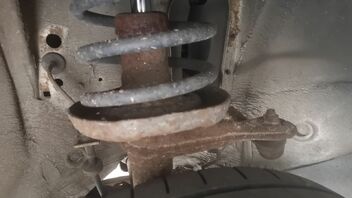

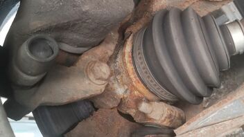

  • Vielen Dank für deine Antwort, ich habe mal ein paar Bilder der/des federbeines angefügt, ich hoffe man kann bisschen was erkennen.
    Denk ihr man kann die weiter nutzen bzw sandstrahlen lassen oder sollte ich sie austauschen?
    Öhm.. Ganz ehrlich, da hab ich schon schlimmere wieder eingebaut. Wenn du es strahlen lassen willst kannst du das machen, ansonsten mit der Drahtbürste bisschen bearbeiten und Ovatrol drauf
    Man sieht nicht wie Tief das mit dem Rost geht. Wenn es draußen ist, und die Feder auch raus mal mit dem Schraubendreher ein wenig drauf rumklopfen - besonders in den Kanten im Federauflageteller - wenns irgendwo Durchrostungen gibt, dann revidiere ich meine Meinung - ansonsten benutz es einfach weiter, das passt schon.
  • Danke für deine Einschätzung, dann werd ich dem Federbein wohl noch eine Chance geben. Am meisten Sorgen bereitet mir einerseits das Gewinde, wo der Deckel für den Dämpfer draufgeschraubt wird und dass der Dämpfer selbst nicht aus dem Rohr rauszubekommen ist. Gibts hier neben erhitzen vielleicht den ein oder anderen "Geheimtipp" wie man die leichter rausbekommt?

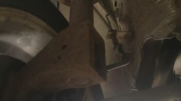

    Der Fahrschemel / Motorträger ist natürlich auch merklich angerostet, aber meiner Meinung nach noch nutzbar (den werd ich wahrscheinlich auch erstmal leicht im eingebauten Zustand abschleifen und dann mit Rostumwandler oder mike sanders fett behandeln). In nächster Zeit werde ich auch die Augen bisschen offen halten und wenn ich einen günstigen in gutem Zustand finde den beim möglichen Wechsel von Motor- und Getriebelager austauschen. Soweit zumindest der Plan.
