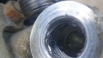

    Nachdem das Öl beim wahrscheinlich ersten Wechsel seit 1992 so aussah wie Öl eben nach 30 Jahren aussieht und auch deutlich Spanabrieb zu sehen ist, nun die Frage:
    Wie spült man das System am effizientesten durch, oder reicht nur komplett zerlegen? An der Pumpe kann ich nur die Schläuche zum Getriebe und zum Behälter lösen. Gibt es eventuell einen Reiniger, der den alten Schmodder binden kann?
    Ich habe bis jetzt mit einer Handvakuumpumpe den Vorratsbehälter 3 mal entleert und mit frischer Flüssigkeit aufgefüllt, es ist aber immer noch nicht zufriedenstellend.

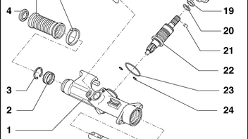

  • Spülen bringt da nicht viel wenn schon Spähne drin waren. Die Hydraulik gehört zerlegt und der Dichtgummi erneuert. Aber wenn schon Spähne drin waren, werden die ja woher gekommen sein, d.h. evtl. ist sie sowieso hinüber. Ich vermute der Kolben, wo die Gummidichtung drauf ist, hatte Kontakt mit der Zylinder und den bearbeitet. Da kommt dann immer Luft ins System und du hast automatisch wieder einen Trockenhub drin, der wieder für Spähne sorgt.
    Kann man einfach mit Benzin reinigen.
  • Nimm mich bitte bei der Hand. Mit Hydraulik zerlegen meinst wahrscheinlich die Pumpe und das Getriebe? Problematisch dabei ist, dass es für die Servotronic keinen Dichtsatz mehr gibt. 895 498 020 ist E.o.E.
    Pumpe ist wohl machbar.
    Kannst du das bitte noch mal ausführen? Ich verstehe nicht welcher Kolben mit Gummidichtung gemeint ist :closed:
    Nicht böse nehmen. Mir bleibt nur das Spülen und fahren bis sich das Getriebe verabschiedet und dann überlegen ob eine überholte Servotronic ihren Platz findet oder ein stink normales Getriebe, ohne Dichtungssatz kann ich leider nichts machen.

    Ich weiß jetzt auch nicht was der Kollege mit Kolben meint, so weit mir bekannt ist, ist das eine Flügelzellen Pumpe.
    Wie huntetert prozentig genau das mit der Hydraulik arbeitet weiß ich nicht. Der Kolben bzw. das Ventil kann eigentlich kein Feinkontakt bekommen das reguliert im Grunde nur die Durchflussmenge bzw. den unterstützenden Druck.
    Was hier Späne verursachen kann ist die Zahnstange und die Pumpe oder Lager.

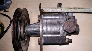

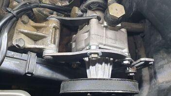

    Es fragt sich in wie weit die Späne schaden verursacht haben im Lenkgetriebe. Die Pumpe wird scheinbar der Verursacher sein.
    Hier wäre es eftl sinnvoll ein at Getriebe zu holen und eine neue Pumpe. Die Schläuche wären sicher auch sinnvoll könnte man aber spülen.

    Die Späne scheinen aus Alu zu sein. Rein optisch sieht das alte Öl aus wie ein brauner Metalliclack. Sehr interessant, schön anzusehen aber doch wiederum überhaupt nicht gut für das Lenksystem. :doofy:
    Insgesamt sind jetzt 1,5l neues Öl durchs System gewandert. Weitere 1,5l stehen bereit. Ich werde erst einmal diesen Weg gehen. Die Geräusche im Stand beim Lenken auf Last haben sich schon verbessert, aber ich mache mir nichts vor, dass die Lebensdauer stark gelitten hat.

  • Passen mußte es, da bin ich mir aber nicht sicher, du müsstest evtl. Die Leitungen übernehmen. Ansonsten fällt dir dir noch die Servotronik weg.
    Ich würde es so machen dad du die ne neue Pumpe Holst und den ganzen klimbim spuelst.
    Das Spiel einstellen und schauen.
    Das maximalste was passiert ist das die Lenkunterstützung wegfällt.
