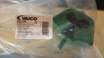

    Ich habe mir letzte Woche zwei neue Motorlager für meinen B3 besorgt. Die unteren Gummimetalllager auf beiden Seiten sind nicht mehr in allzu guter Verfassung.

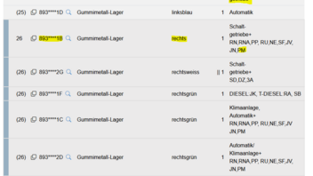

    Mich also schlau gemacht, aha- je nach Ausstattung gibt es andere Lager, aha- unterschiedliche Farben/Härten gibt es auch noch.
    Kurz zusammen gefasst:
    • Benziner 4Zyl PM + kleines AKS Schaltgetriebe -> Schwarze Lager (grün bei Diesel, blau bei Automatikgetriebe, usw...)
    • keine Klimaanlage -> Lager auf beiden Seiten gleich
    Dachte das wäre somit unmissverständlich und kein Problem. Zur Sicherheit noch schnell die Ersatzteilnummer raus gesucht: Gummi Metall Lager "893199381B".
    Bestellt, angekommen. Beim Aufreißen des Pakets allerdings die Überraschung: Die lager sind graßgrün eingefärbt.
    Nochmal verglichen: VAICO V10-1106 Motorlager; Produktbild (meist nur ein Beispiel...) schwarzes Lager; Beschreibung sagt für Schaltgetriebe.
    Jetzt heißt es: finde den Fehler. Habe ich was übersehen? Hat jemand Erfahrung damit, spielt es vielleicht keine Rolle oder ist die Farbinterpretation von Hersteller zu Hersteller nochmal unterschiedlich? Spielt die Lagerfarbe ansich vielleicht keine Rolle, sondern nur eine bestimmte Markierung?
    Ich hoffe jemand kann helfen meine Verwirrung aus der Welt zu räumen. :hmm:

  • Wenn du MDJ und MKB angibst, kann man die TVN verifizieren.
    Zumindest komme ich über deine TVN auch auf dein Lager, wenn ich eines der Portale nutze.
    Sowei ich das verstanden habe, gleichen die Motorlager die unterschiedlichen Massen von Motor und Getriebe im Motorraum aus.
    D.h. falsches Lager, falsche Höhe im Motorraum.
    Ist aber Halbwissen.
    Und ob die Farbe da nun eine Rolle spielt????

    Deshalb möchte man ja die richtigen erwischen, wobei sie von der Größe her passen müssten. Selbst wenn sie nicht "korrekt komprimiert" werden, auf Grund von zu geringer Masse. Wegen der Härte würde man es im schlimmsten Fall sicherlich deutlich spüren ob es die richtigen sind, wenn der Kahn nach dem Einbau anfängt im Motortakt mit zu rappeln :pinch: Nur wenn direkt jemand was dazu weiß brauche ich mir die Mühe vielleicht ja nicht machen sie ein zu bauen und kann sie original verpackt zurück schicken.

    Und wie ich auch deinem Text entnehme, da muss man halt hoffen, dass die Lager richtig gefertigt sind.
    Ich musste mal ein Lager frei wählen, da das orginale nicht lieferbar war (PM mit Automatik), da hat man schon gemerkt, dass der Motor falsch im Raum stand. Aber was willst du machen?
    Und wie sieht das dritte Lager hinten aus? 811 399 151 B
