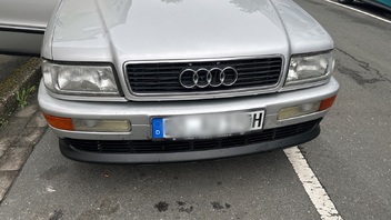

    Auto: Audi 80 B4 2.0E ABK Limousine Bj 10/91 Ez 03/92
    Habe mir nun oft überlegt ob ich mein KFZ auf die V6 Front umbaue.
    Mir war schnell klar das es die Scheinwerfer nicht für n'paar Pfennig bekomme 😀
    Allerdings sind mir die Leisten für die Stoßstange in die Hände gefallen. (Leisten mit Blinker und Nebler)
    Bzw. die in Originalen Blinker einfach ein Standlich einbauen.
    Nebler sind bei mir bereits serienmäsig verbaut.
    Nun zur Kernfrage:
    Kann man die Zierleiste samt Blinker an meinem 80er montieren? Und wenn ja sollte ich die Blinker am scheinwerfer tot legen oder geht das dass alle Blinker dann blinken (desingtechnisch habe ich mir da noch keine Gedanken gemacht) 😅
    Geht ja rein darum was technisch möglich ist bzw was erlaubt ist.
    Vll. Hat der eine oder andere hierzu ja Erfahrungen.
    Grüße
    Sam

  • Ja da hast du recht mit der Bastlerei macht aber auch nix !
    Finde wie du schon sagst die Front mega geil.
    Nur eben die Frage was ich mache wegen den Blinkern? Komplett tot legen oder standlicht einbauen da ich ja nicht die V6 Scheinwerfer habe 😄
    Blinker weiß oder Orange ist auch die Frage zumal ich gelbe NSW habe 😅 könnte unter Umständen zu Farbiritationen führen 🤣
