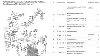

  • Hallo zusammen,
    Ich bin der Niklas und hab ein Audi Coupé bj84 mit KE Motor.
    Meine Frage:
    Ich hab Probleme mit der Kühlmittel temperaturanzeige im Kombiinstrument.
    Ich würde im ersten Schritt gern den geber tauschen nur kann ich ihn nicht finden.
    Hat mir jemand die Position am besten anhand einer Zeichnung?
    Danke für jede Art von Hilfe :)

    der Motor ist schon mal ein Exot aber mit rein mechanischer Einspritzung
    da kommen dann nicht so viele Geber in Frage, ich tippe auf einen 2-poliger weißer Sensor sitzt am Block und hat die Kennzeichnung 40A
  • Guten Morgen,
    erstmal danke für die Hilfreichen antworten!
    Mein Problem ist das es gar nichts anzeigt.
    Die Anzeige hat mal funktioniert aber mit falschen Werten. (Ist nie über ca 65°C gekommen). Deswegen denke ich vielleicht ein Sensor defekt
    Nach Kennbuchstaben habe ich noch nicht gesucht.
    Die zwei Sensoren, (Weiß der andere Rot) bei am Ausgang des Kühlwasseranschlussen am Block habe ich neu bestellt.
    Melde mich wieder wenn sie da sind und es neuigkeiten gibt 🫡👍
    LG Niklas
  • Hallo zusammen,
    Also hab beide Sensoren neu gemacht den roten und weißen.
    Und hura anzeige funktioniert top.
    Gleich noch Kühlwasser gewechselt und gespült.
