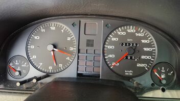

  • Moin, ich hab mal ne Frage zu meinem Kombiinstrument, da ich überlege mir ein Drehzahlmesser zu kaufen, weil mich die große Uhr echt stört.
    Anbei ist ein Bild, und ich bin verwirrt, ob ich jetzt ein UN4 oder VDO tacho habe.
    Unten in der Mitte steht VDO, das VDO hat ja aber liter Angaben, und keine 1/2 etc, außerdem ist der Kilometerstand beim UN4 ja enger zusammen als bei dem VDO.
    Muss ich mir jetzt ein UN4 oder VDO Drehzahlmesser kaufen?
    Danke schonmal für jede Antwort :)
  • VDO musst du für meine Begriffe kaufen.
    Liter Angaben ist glaube ich noch B3.
    Außerdem musst du auch die Platine vom KI tauschen, die ist bei NUR Uhr und kein DZM anders.
    Der Rest müsste passen.
    Aufpassen dass es nichts vom 6 Zylinder ist, da ist einiges anders.

  • Eigentlich ist es ganz simpel:
    Kompletten VDO Tacho vom 4 oder 5 Zylinder kaufen.
    220km/h: 4 Zylinder. Geht der rote Bereich schon ab 5000/min los, ist er vom Diesel.
    260 km/h: 5 oder 6 Zylinder (und 4 Zylinder 16V). 6 Zylinder Drehzahlmesser zeigt falsch an, passt also nicht. Im Zweifel also lieber einen 220km/h Tacho kaufen.
    Dann noch die Frage, ob B3 oder B4, da sonst die Geschwindigkeit nicht stimmt. Unter dem km/h Schriftzug im Geschwindigkeitsmesser ist eine Teilenummer aufgedruckt. Beginnt sie mit
    - 893... , ist der Tacho vom B3
    - 895... , ist der Tacho vom Coupe Vorfacelift
    - 8A0... , ist es der richtige Tacho für den B4
    Den neuen Tacho zerlegen, Checkmodul dazu entfernen und die Platine samt Drehzahlmesser in den alten Tacho einbauen. Nur der Geschwindigkeitsmesser und das Checkmodul vom alten Tacho wird übernommen. Der Tacho mit Drehzahlmesser hat auch eine Glühbirne mehr.
  • Hi,
    ist sicher ein VDO, steht auch unten zwischen den beiden Befestigungsschrauben. Siehst du erst wenn du den oberen Teil der LSS Verkleidung demontierst. Bei UN4 liegen die Zeiger vom DZM und Tacho in Ruhestellung auf einen Pin auf.
