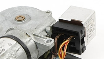

  • Hello again! Also Abdeckung ist ab. Nun weiß ich aber nicht wo sich das Relais (sollte 318 sein?) versteckt? Ich habe 2 Bilder angehangen und hoffe einer kann mir weiterhelfen. Wie gesagt, das Schiebedach geht immer nur sporadisch und das Relais unter dem Lenkrad ist bereits geprüft. Was kann man noch direkt am Schiebedach prüfen?

    Ein Relais wirst du da oben nicht finden. Das Relais sitzt (wie du schon korrekt festgestellt hast) im Zusatzrelaisträger unter dem Lenkrad.
    Es gab auch mal noch zusatzrelaises in der A-Säulenverkleidung im Fußraum - hat deiner aber glaube ich nicht

  • Ein Relais wirst du da oben nicht finden.
    Das kommt auf das Fahrzeug darauf an, hier scheint das alles elektronisch geregelt zu sein ich meine das ich den Positionens Wahl Steller gesehen zu haben.
    Es gibt auch aus Führungen die keine Position Wahl haben. Dann gibt's nur einen Schalter dann ist da auch ein Relais oben, vermutlich ist indem wabesto Gehäuse was drin. Nicht sicher.
    Er wird vermutlich von dem Relais ausgegangen. Siehe Foto welches hier nicht zu sehen ist.
    Das andere Relais ist das Stromversorgungs Relais
    Und jenach Modell und Ausführung ist das unterschiedlich ob 1 oder 2 Relais Plätze.
    Das hat meist mit kalten Lötstellen.
    Bei dir ist am Dachmotor noch do eine Plastikabdeckung wer weiß was darunter ist. Villeicht auch Platinen geraffel mit Relais.
