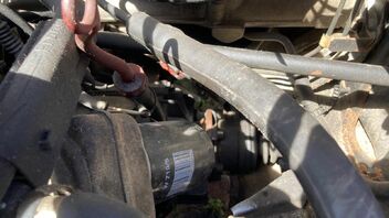

Ich habe die Boschsonde gekauft und wollte diese nun gegen die alte Sonde tauschen. Ich habe die Kabel der alten Sonde verfolgt; diese verschwinden am Ende des Motors unter dem Batteriefach irgendwo. Ich sehe noch nicht, wo die alte Sonde sitzt und wie ich da dran kommen soll. Wer hat ein Idee?
Ruckeln und Stottern
Die Sonde sitzt im Kat, da musst du unters Auto. Gut mit Rostlöser vorher einsprühen, vielleicht bekommst du sie mit einem guten Ringschlüssel raus ohne den Kat auszubauen.
Das Kabel ist noch mit Klammern am Getriebe festgemacht, die noch runterhebeln. Ist Gefummel und eng alles aber geht.

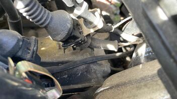

ich habe das Projekt heute gestartet. Ich habe den Wagen auf die Auffahrrampe gefahren. Ich habe festgestellt, dass ich zu wenig Platz unter dem Wagen zum Arbeiten habe. Jemand eine Idee?
Ich bekomme die alte Sonde nicht mit dem 22. Ringschlüssel los, da die Metallverbindung vom Katt im Weg ist. (Foto) Was nun?
Pkt.1 sieht es so aus, als ob deine Schrauben-Muttern Kombination zwischen KAT und Gassonde locker ist. D.h. hier gibt es ggf. "Falschluft", dann falsche Werte von der Sonde und Ruckelruckel gibts dazu. Kann, muss aber nicht sein.

-KAT ausbauen, dann kann man auch mal Rostlöser auf das Gewinde sprühen. Durch die Gasdichte Dichtung wird der Rostlöser kaum dort hin gelangen wo er wirken soll.
-Kabel abknipsen und Ringschlüssel so drauf.

Nur zur Info es ist völlig Wurscht welche Sonde dadrin werkelt es muss nur eine Nernstsonde/Spannungssprungsonde und mindestens 3 Kabel (mit Heizung) sein. Die A4 ist eine 4 Leiter sonde. Aber das nur am Rande.
sooo. Hier mal ein Abschlussbericht:
1. Lamdasonde erneuert.
2. Schrauben-Muttern Kombination zwischen KAT und Gassonde festgezogen und mit Reparatur-Paste abgedichtet.
3. Kühlmittelflansch erneurt.
