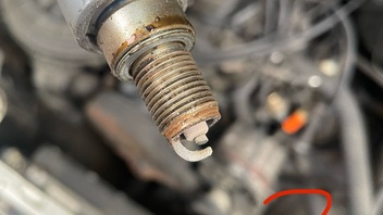

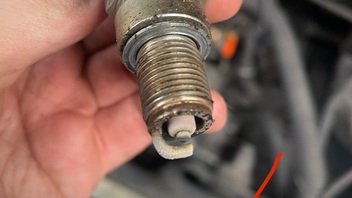

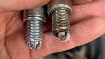

    Habe gerade bei meinem Audi 80 B3, 1.8S (Kennbuchstabe SF, 88 PS, Vergaser) zum 1. Mal die Zündkerzen (Haben bestimmt 40.000 km jetzt drauf) gewechselt.
    Da man ja anhand der Färbung der Zündkerzen einige Erkenntnisse gewinnen kann, hab ich die Bilder mal angehangen.
    Ich würde eigentlich alle als hellgrau interpretieren, was laut „so wird’s gemacht“ als zu mageres Gemisch gedeutet wird?
    Oder wie seht ihr das?
    Der Wagen hat in letzter Zeit im Teillastbereich immer mal wieder geruckelt (Zündaussetzer?), bin mal gespannt ob es nach dem Kerzenwechsel weg ist.

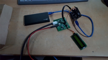

    Heute angekommen, morgen werde ich das ganze testen und berichten.
    103€ mit LCD Anzeige und Lambdasonde. Kann bei dem Preis nur eine billige Chinasonde sein aber Hauptsache sie funktioniert. Ist kompatibel mit Bosch LSU 4.9.
    Einen Arduino oder Klon den man noch braucht bekommt man schon für 10€.
    Günstiger geht es vermutlich nicht.

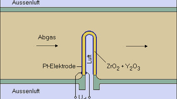

  • Das Problem an deinem Aufbau ist, das die Lambdasonde den Sauerstoffgehalt "innen" mit der Umgebungsluft vergleicht.
    Da deine Sonde, so wie sie auf dem Bild im Auspuff steckt hinter der Verschraubung keine Umgebungsluft hat wird der Messaufbau so leider keine brauchbaren Werte anzeigen.
    Wenn die Sonde nicht in einer (einigermaßen Dichten) einschweißmutter im Abgasstrom (und gleichzeitig in der frischen Luft) sitzt funktioniert die nicht..
  • Stimmt wohl, danke für den Hinweis. Ich werde den Aufbau entsprechend ändern.
    Einen Versuch habe ich natürlich trotzdem gemacht.
    Als ich die Klemme so am Rohr hatte wie zuvor auf dem Foto war die Vermischung mit frischluft zu groß und der AFR Wert lag bei 38.
    Etwas triefer drin und bei größeren Abgasstrom lag der Wert bei ca 14,8 - 15,4 bei betriebswarmen Motor.

    Ich bin mit dem günstig Controller von Ebay zufrieden und kann ihn empfehlen.
    Wer die Bastelei nicht scheut kommt so günstig an ein Messgerät.
    Lambdacontroller + LCD Display + Sonde + Versand aus Spanien = 122€
    Kunststoffgehäuse von Conrad + über Ebay = 9€
    Kabel + PVC Kabelschutz habe ich noch bestellt um das Kabel der Sonde selbst zu verlängern.
    Was für diese Lambdasonden Verlängerungskabel verlangt wird ist Wucher. Ich habe nicht viele Angebote mit passenden Steckern im Netz gefunden aber die wollten für 5 -6m Verlängerungskabel 70 - 120€ Nein danke.
    Kleinkram... Lötzeug, Schrumpfschläuche, ein alter Stecker für den Zigarettenanzünder.

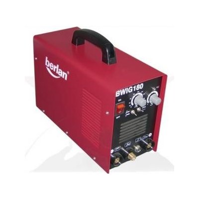

    Welches Wig Schweißgerät hast du denn? Schöne Schweißnaht, alle Achtung....
    Das Wig Gerät steht ziemlich oben auf meiner Wunschliste.
  • Das ist ein "Berlan BWIG180". Das Ding habe ich schon seit 10 Jahren. Damals neu für um die 200€.
    Günstig aber hat noch nie Probleme gemacht. Ich war allerdings zu faul in den Gasschlauch einen Abzeig rein zu machen damit ich das Rohr von innen hätte formieren können. So ist es ein wenig verbrannt, hat sich aber in Grenzen gehalten weil ich Aluminiumklebeband drauf geklebt hatte damit nicht so viel Luft an die Schweißßstelle kommt. Ist ganz gut geworden.

    Wig Schweißgerät hast du nix gesagt???? Das lag doch eins irgendwo im Bild, oder:)

    Wig Schweißgerät hast du nix gesagt???? Das lag doch eins irgendwo im Bild, oder :)
    Ich verstehe nicht. Was meinst du?
  • Zitat
    Stimmt, das hatte ich auch gelesen. Aber ich hatte vermutet, Berlan wäre noch das Lambda-Tool.
    So passierts.... :)
