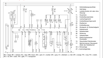

    Ich besitze ein audi Coupe B3 mit dem 3A-Motor von 113 PS ;
    Ich habe beschlossen, die KE-Jetronic loszuwerden, indem ich ein programmierbares Steuergerät Speeduino verwende.
    Das letzte, was ich noch tun muss, ist, dem Speeduino die Kontrolle über die Benzinpumpe zu geben.
    Aber hier ist es: Das Relais scheint im Sicherungskasten festzustecken, ich kann es nicht herausziehen und es gibt zu viele Kabel, um zu wissen, welche die richtigen wären.
    Gibt es einen Draht, der direkt mit dem originalen Steuergerät für die Benzinpumpe verbunden ist? Wenn ja, wo?
    Wenn nicht, welche Lösungen kann ich finden?

  • Hi Piwel,
    ja, es gibt ein Kabel, was vom originalen Steuergerät zum Benzinpumpenrelais geht! Leider weiß ich gerade nicht, welche Kabelfarbe und Pin es hat.
    Angaben ohne Gewähr: Kabel rot/blau, 0,5 Querschnitt. Der Speeduino muss rot/blau gegen Masse schalten.

    Ich habe die Kabel des Original-Steuergeräts gefunden, aber die Übersetzung gibt mir keinen Hinweis auf die Benzinpumpe:3A Steuergerät.
    grau - T6d/1 bis T6d/5 an die Masse des Motors (nur bei Automatik).
    schwarz/rot - Sensor für die Kühlmitteltemperatur
    rot/gelb - Druckschalter 1
    rot/weiß - Druckschalter 2
    weiß (mit PIN 8 verbunden) - T3e/1 an Klopfsensor I
    grün (mit PIN 35 verbunden) - T1a an Lambdasonde
    2x braun (mit PIN 6 verbunden) - T3e/2 an Klopfsensor I.
    grün/weiß - Zündspule mit Leistungsendstufe
    grün/violett - BS-Sicherungskasten
    schwarz/weiß - zusätzlicher Relaishalter ILA
    blau/rot - Sicherung 27 (elektrisches Zündsystem)
    grün/gelb - Magnetventil 1 Aktivkohlebehälter
    rot/schwarz - Kaltstartventil
    grün/schwarz - Ventil zur Stabilisierung des Leerlaufs
    braun/rot - Masse des Saugschlauchs
    rot - Sicherungskasten L30
    blau/weiß - T6d/2, 6-fach schwarz
    violett/schwarz - Hall-Effekt-Sensor 3/+.
    grau/grün - Potentiometer für Luftmassenmesser 2
    grün/blau - Stift 8/TD Steuergerät Öldruckkontrolle
    weiß/gelb - Potentiometer für Luftmassenmesser 1
    gelb/blau - T6d/3, 6-fach schwarz
    blau/weiß - T3d/1 an Leerlaufschalter / full throttle switch
    rot/grün - T6d/4, 6-fach schwarz
    lila - Hall-Effekt-Sensor 2/0
    weiß/violett - Vollastschalter / idle switch
    schwarz/gelb - T3a/2, 3-mal rot / A/C Relay
    schwarz/grau - T3a/1, 3-mal rot / A/C Control Unit
    schwarz/blau - T1b (automatisch) / Masse (manuell)

  • Ich weiß nicht welche Spannung dieses Kabel abgibt, ist zumindest laut meinem Plan dieses Kabel.
    Es war tatsächlich dieses Kabel. Ich wusste nicht, dass ein solches Kabel, das mit einem Relais verbunden ist, um es auszulösen, die Spannung der Batterie haben kann.
    Vielen Dank euch allen für eure Hilfe. Ich habe noch weitere Dokumentationen über das Audi Coupe gefunden, diesmal auf Englisch, die mir alles andere geben, was ich brauche, um, normalerweise, dieses Projekt erfolgreich abzuschließen.
