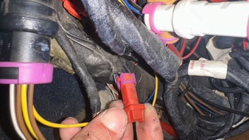

  • Servus, seit ich mein Coupé gekauft hatte ging der Spiegel rechts nicht zu verstellen(elektr.) und ich haben jetzt erst nachgeguckt da ich ein durchgerissenes massekabel gefunden habe was von der linken Tür zum Innenraum geht( dachte daran wirds wohl liegen)
    Nun hatte ich die Abdeckung über den Pedalen ab und habe aber einen Haufen loser Stecker gefunden.

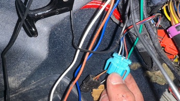

    Einmal ein schwarzen quadratischen Stecker mit lila Cloppenburg außen dran und von dem Rest stelle ich mal Bilder rein.
    Ist das so normal oder hat jemand Ahnung was das alles sein könnte?
    Am letzten Bild sieht man sogar 2 rote Stecker
    Funktionieren tut soweit alles

    das ist normal, das sind Stecker die für Zusatzausstattungen vorgesehen sind.
    An dem hellblauen wird z. B. der Kabelsatz für den Tempomat angeschlossen. (Zündplus, Geschwindigkeitssignal und Bremslicht werden vom Schalttafelkabelbaum zur Verfügung gestellt).
    Nach dem B4-Facelift hat man viele der Stecker nicht mehr verbaut um Material zu sparen.
    Um alles im Detail zu entschlüsseln müsste man sich die genauen Stromlaufpläne für dein Modelljahr raussuchen. Wenn du mir eine PN schickst können wir mal gemeinsam gucken falls es dich näher interessiert.
