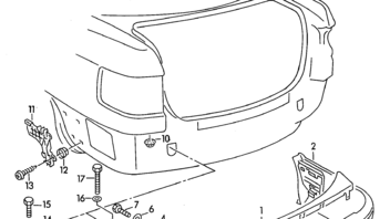

    mir ist vor kurzem aufgefallen, dass meine hintere Stoßstange durchhängt. Da habe ich mir mal die Schrauben im Radkasten angeguckt; das sah dann folgendermaßen aus (Fahrerseite hinten):
    Jetzt habe ich auf 7zap recherchiert, welche Schrauben dahin kommen, habe aber beim besten Willen nichts Brauchbares gefunden (vermutlich dem eigenen unwissen geschuldet):
    Ich tippe ja auf die Schraube bei 13, aber bin mir unsicher.
    Alle Schrauben zu ersetzen wäre angebracht, die sind alle durchgerostet.
    Hab mich auch schon um alte Threads bemüht, da gab's aber nur Anleitungen wie man an und abmontiert.
    Mag mir hier jemand weiterhelfen?
    Liebe Grüße
    Tim
  • Das was du da im Radkasten siehst hält nur die Randhausschale fest.
    Die Stoßstange ist seitlich mit Klemmhaltern eingehangen (11)und im Kofferraum mit je zwei Schrauben pro Seite fest.
    So wie das aussieht ist die Schürze wohl aus dem Halter gerutscht oder der Halter ist gebrochen.
