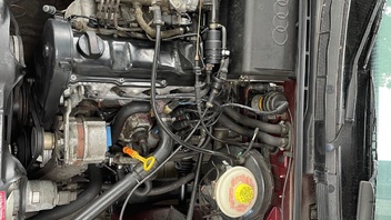

    Ich hatte das deshalb geschrieben, weil auf dem Bild vom TE sieht, daß das Ventil aus Plastik ist. Diese Version wird als Ersatz für 034 133 455 B und 034 133 455 angegeben und das sind zwei verschiedene Ventile!

  • Auf dem Foto ist für mich ersichtlich, dass es sich um den 3A-Motor handelt (Drucksteller, Leerlaufregelventil, alte Ansaugbrücke, Anschluss Aktivkohlebehälter). Dieser wurde nur im Modelljahr 1989 und 1990 gefertigt. In beiden Jahren wurde das Ventil verbaut und ab Modelljahr 1991 im Nachfolger AAD auch.
