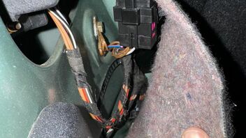

    Das Kabel zur Heckklappe hat gern intern Brüche und dann kommen einigen Kabel in Kontakt. Über das läuft. u.a.. die Kofferraumbeleuchtung, bzw. der Schalter.
    Du kannst mal unterhalb der linken Heckleuchte außen aus der Erinnerung, irgendwo unter der Stoffverkleidung, den Stecker vom Kabelbaum suchen und trennen. Geht dann der Strom runter, ist sicher das Kabel im Knick der Heckklappe defekt...

  • Der Türkontakt selbst kann natürlich auch ursächlich sein. Meist ist es der an der Fahrertür dessen Gummibalgdichtung als erste defekt ist. Tritt dann Wasser - insbesondere Salzwasser ein - oder ist er dann sonstwie verschmutzt oder defekt, können darüber Kriechströme auftreten. Dies betrifft auch den Heckklappenkontakt und den Kabelbaum dorthin sowie dessen Gummibalg - ein weiterer bekannter Schwachpunkt.
