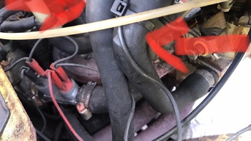

Moin ,
Anbei ein Foto …..ich hoffe man kann was erkennen .

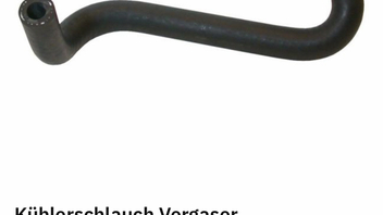

Diesen Schlauch konnte ich schonmal ordern . Hoffe es ist der richtige .

dieSchläuche welche ich bestellt hatte passen von der Länge nicht. Mist.

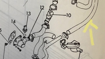

Habe eine Zeichnung in der rep Anleitung gefunden .
Die 2 bräuchte ich neu ….

Das dürften die Positionen 6A und 6B aus dieser ET-Liste sein. Achtung, mobiles Endgerät im Querformat nutzen, sonst werden die Spalten mit der Zuordnung nicht angezeigt.
OE-Teilenummer Pos. 6A = 049121057 Kühlmittelschlauch (Ansaugkrümmer > Vergaser) FIN ab 819 2100 001 bis 81A 0169 000 und FIN ab 81A 0000 001 bis 81A 0169 000; MKB YY, YN, WP
OE-Teilenummer Pos. 6B = 049121062 Kühlmittelschlauch FIN ab 819 2100 001 bis 81A 0169 000 und FIN ab 81A 0000 001 bis 81A 0169 000; MKB YY, YN, WP
Moin Peter,
das sind sie leider nicht.
Bei mir gehen beide Schläuche hinten an der Dose ab.
Moin Gunter,
die Bilder in den ET-Listen sind nicht immer "Explosionszeichnungen", die die Realität zu 100 % abbilden. Oft sind es nur symbolische Darstellungen zur Orientierung. Nach den Texten (aus einer anderen ET-Liste) sind das die beiden Schläuche, die entsprechend der FIN und dem MKB zu Deinem Fahrzeug gehören.
Wie geschrieben aber auch nicht relevant, da auch mit den richtigen Teilenummern wohl nichts mehr zu finden ist.
